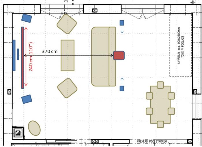

Ono je docela problém tohle podle něčeho vybrat. Pokud dám LAN kabel k projektoru, druhý konec myslíš natáhnout do technické místnosti, kde budou rozvody? Tomuhle moc nerozumím, tak se raději ptám.
Zvažuji i variantu, že na to, že ho vytáhnu 1x za týden o víkendu, jestli ho nedat spíš na stolek před plátno. Přeci jen ten projektor není nijak moc hezkej na stropě. Pokud bude hlučný, asi ho kuchnu a dám lepší větrák, třeba Noctuu.
Chci to jen na filmy večer za tmy, na normální dívání bude furt sloužit plazma.
o 05.03.2017, 22:38 | Losky
Ale asi nechám ty kabely vytáhnout ve vzdálenosti 3,5 - 4m od plátna, tím asi nic nezkazím

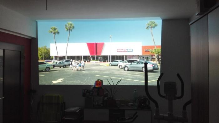

foto k příspěvku  od M.a.R.i

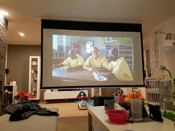

o 06.03.2017, 10:17 | cendler
M.a.R.i : co je to za plátno, líbí se mi jak je zapuštěný
o 06.03.2017, 10:22 | M.a.R.i | Upraveno: 2017-03-06 10:23:27
cendler: Je to taková domorobo prasárnička :). Celexon viz [ Link ] , kdysi je prodávala nějaká ženská za 4k s poštou a prý byly nový. Jinak stojí 720 liber, takže slušná cena :).

o 06.03.2017, 12:18 | Losky
To koukáš na TV z tak 8m, ne? Jinak to plátno je pěkně udělané.

Já mám možnost to dát cca 4m od plátna a nebo pak cca 6,5m. Nic mezi:) Původně jsem chtěl 120", ale na naši pozorovací vzdálenost bude 100" lepší, přeci jen je to rozdíl 220 vs 300 cm z dálky 3,5 m

Co jsem se ptal na projektordoma.cz, tak 120" doporučují od 4m nahoru. Asi půjdu do té stovky viz obrázek.

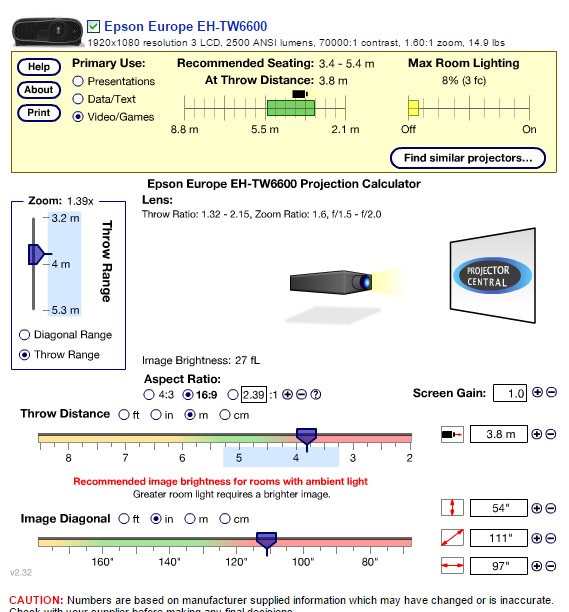

takhle by to tedy mělo vypadat. Na vzdálenost 6-6,5m už jsou hodně drahé projektory, cca 80tis a více. Takže poslední fáze, jak obývák bude. Kabely nechám vytáhnout ve vzdálenosti 4m a pod gaučem kabely na zadní repro. Furt tedy přemýšlím, jestli 5.1 má smysl, ale asi ano

o 06.03.2017, 22:56 | Losky
Ještě se zeptám, nahoře vlevo je políčko Zoom, asi ideální je, když je na 1,00, ne? Tenhle je dost vychvalovaný, tak koukám, jestli by se dal použít, ale není mi moc jasné, jestli jo, ale jestli to chápu dobře, při tomto zoomu píšou, že je to vhodné do místností, které nejsou úplně zatemněné? Jako, že to za tmy svítí pak moc intenzivně a tím pádem by bylo lepší, kdyby byl vzdálen více od plátna?

o 07.03.2017, 08:33 | M.a.R.i
No nevím jak u ostatních projektorů, ale u mého mám na čočce 2 prsteny, jedním zoomuju a druhým zaostřuju, ale v krajním polohách to nelze úplně doostřit, takže se používá kombinace obou prstenů. Tím pádem bych nedoporučoval volit vzdálenost na zoom 1,00, ale třeba něco mezi min a max zoomem. Co se týče přesvětlení, tak lze nastavit na projektoru zeslabení, tak bych se toho nebál...

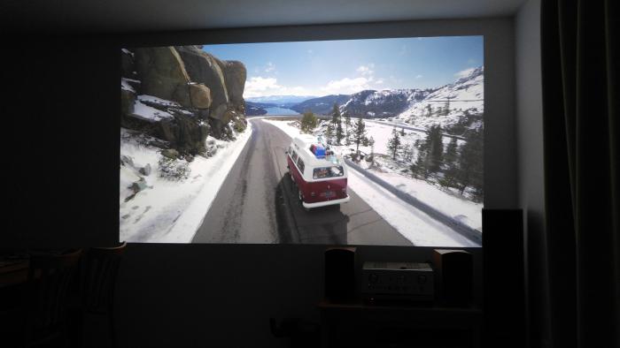

Jen se připojím, že fakt není "prdel" vychytat velikost, výšku (ta je zatraceně důležitá) ke vzdálenosti z pozorovacího místa. Nemám doma kdovíjakej projektor, jen HD, šel sem tenkrát po světelnosti (3500ansi), než po rozlišení a hlavně LAN, jak už se tu psalo dříve. Po instalaci jsem se vším vrtěl asi měsíc, než sem měl seštelováno. Svítím jen na SDK stěnu, plátno sem nechtěl kvůli dětem, takže trochu barvičkování (přes receiver, projektor je jen tupý zobrazovadlo); nějaký to lítání s vodováhou, aby to bylo rovně; a pak nějakej ten zooming - nakonec sem změnšoval obraz asi o 20cm v újlopříčce, protože někdy ty "xichty" už byly moc velký. Pro představu nebo inspiraci včerejší foto.
foto k příspěvku  od Milhauzz
o 07.03.2017, 09:25 | M.a.R.i
Milhauzz: Máš foto za jasnýho dne? Respektive dá se na to ve dne při nezataženejch žáluzií/rolet koukat? A to opravdu máš jako náhradu za TV? A nebo na TV skoro nekoukáš a občas večer pustíš projektor?
o 07.03.2017, 09:35 | Milhauzz
M.a.R.i: večer mám zaplé "eco" (menší svítivost), přes den i za slunce je to koukatelný, klidně to vyfotím, ale asi až o víkendu, protože se vracím celkem pozdě z práce. Co je zajímavý, tak pokud je lehce zamračeno, tak je to horší než když je jasno - prostě to světlo má jinou "barvu".
