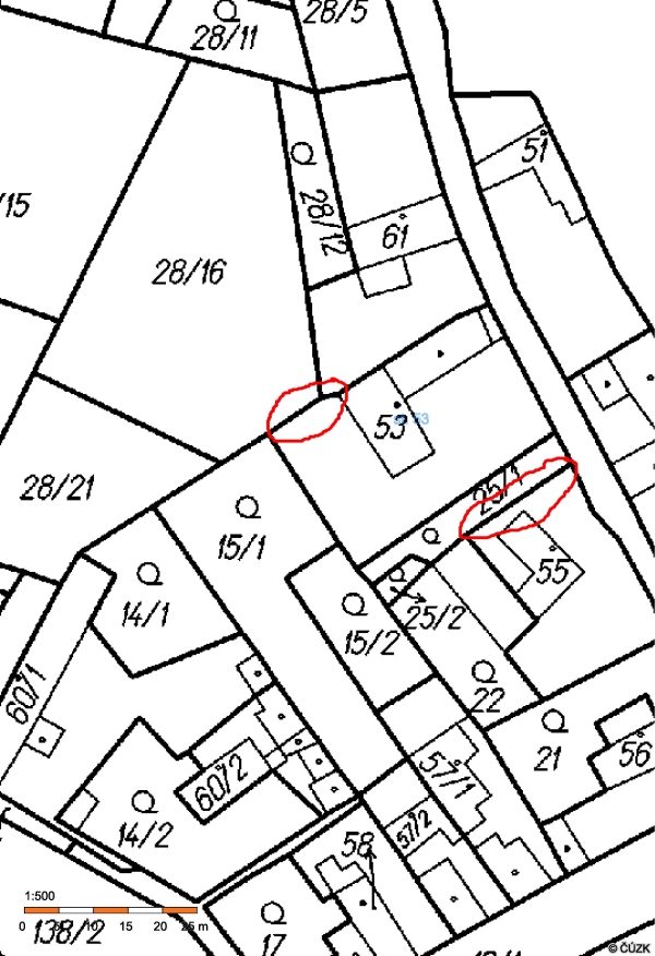

o 28.02.2017, 12:31 | xSam | Upraveno: 2017-02-28 12:35:53
Sporné jsou tyto hranice.
Údajně zabírám cca 1-2m jejich pozemku.
A na tomhle obrázku právě nevím jak je namalovanej můj barák, s přesahem střechy nebo jen obvodové zdivo?
Vzhledem k tomu, že přesah je cca 0,5 metru by situace byla rázem jiná.

o 28.02.2017, 12:32 | Bart 007
Presah strechy urcite v katastru nevni, jen to co ma 4 steny, tak mi to rikal geodet pri zamereni rd.
Jinak hranice se vytycuje za ucasti sousedu

Bart 007, no to nemusí být úplně pravda, jsem se někde dočetl, že někde právě předsah zamalovaný je, ale kde a za jakých okolností jsem už nepochopil.
Ale dává my smysl to co říkáš ty.

Podle snímku bude vyznačené jen obvodové zdivo, přesahy jsou vyznačeny např. u přístaveb a označeny slučkou.
