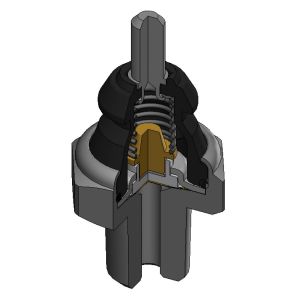

momentálně se mi povedlo stávajicí čidlo rozebrat (opatrně nařezat y rozpertlovat ten lem, kterje drží tu plastovou-konektorovou část) a opravit :)
překvapivě byla přehřátá pružinka spojující kontakt v konektoru a váleček na membráně (viz. na obr. - ten je ilustrační, - tlakový spínač oleje)..takže sme ji "natáhl z5" a vložil do ni ještě jednu, odolnější , na potřebnou délku upravenou z propisky
foto k příspěvku  od Honza2.016v

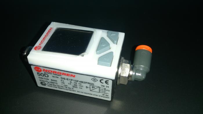

o 23.02.2017, 10:23 | sonyk02
Kdyby někdo chtěl mám tady navíc jeden digitální tlakový spínač, nový nevyužitý.(Není tedy pro podtlak) Jestli má někdo zájem stačí napsat..
foto k příspěvku  od sonyk02
