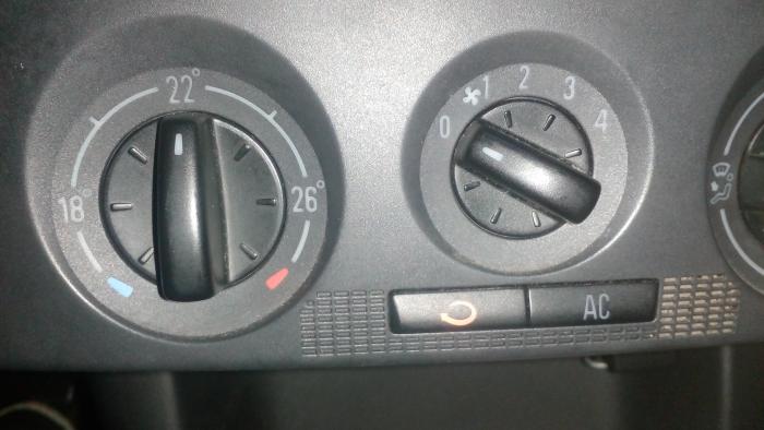

Pánové, prosím pěkně kde mám hledat problém!?? Nejde mi to vypnout,dokonce i když dám ventilátor na 0,tak furt svítí..

o 16.02.2017, 18:19 | Collin
Nebo takhle,vypnout to jde ale jen na pár vteřin (2-3).. Pak se to zase rozsvítí..
o 16.02.2017, 18:32 | xenonman
tak dle me moznos:
1) panel na ovladani ko
2) klapka na cirkulaci ko
3) pojistka
4) vyzkousel bych diagnostiku tim nic nezkazis
o 18.02.2017, 10:43 | Collin
Ok díky,zítra jedu na diagnostiku..
Teď už ani nejede ventilátor na jedničku.. Až od dvojky dál..
o 22.02.2017, 18:20 | Collin
Tak Předřadný odpor topení je k.o. A také motor co ovládá klapku na vnitřní cirkulace v ceně 4 200,- Šílená cena..

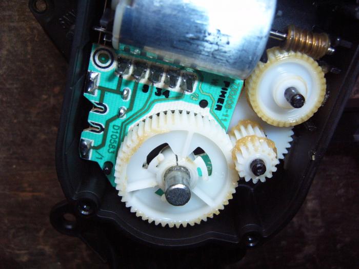

o 23.02.2017, 10:30 | sonyk02
Něco takového s tou klapkou cirkulace sem řešil u OCT1 a bylo tam jen prasklé ozubené kolečko které ovládá naklápění té klapky.
