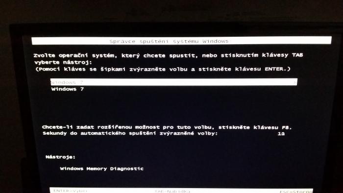

Měl jsem disk 1 TB rozdělen na 2 části, 200 a zbytek, 200 bylo C: s WIN7, zbytek D: s daty.
Koupil jsem SSD disk na systém, přiřadil mu G: a na něj nainstaloval WIN7, přičemž to C: s WIN7 stále bylo ponecháno tak, jak bylo.
Po nainstalování mi to stále nabízí tuto volbu, když první WIN7 je systém na SSD, druhá volba WIN7 je pro instalaci WIN7 z DVD.
SSD nejde přejmenovat na C:, takže mám disky bez C:, jen G: SSD a 1 TB už po formátování jako F:
V biosu mám nastaveno bootování jako 1 z HDD a nastavím jako 1 disk ten SSD, ale i po uložení je tam pak jako první disk ten 1 TB :-(
Co s tím, jak kde co nastavit? Díky za pomoc... Nebo musím SSD přeinstalovat zase a aby mu PC samo přidělilo C:?
o 12.02.2017, 10:39 | sotek
Písmeno systémového disku jde změnit, ale je to složitější.
Podle mě bylo jednodušší při instalaci OS na SSD odpojit druhý disk úplně a připojit až po instalaci. Pak by bylo SSD jako C: a druhý disk by si dal následující písmena.

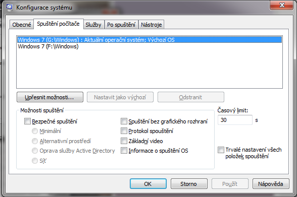

o 12.02.2017, 10:39 | HIGHTOWER | Upraveno: 2017-02-12 10:40:21
Tak pořešeno s Chrisem, díky mu ;-) pomocí "msconfig" a odebráním 1 disku pro start ;-)
o 12.02.2017, 10:42 | mr.brain
To ano, nemusíš vybírat OS při bootu, ale stejně se Ti nezměnilo písmeno jednotky. Nebo ano?
o 12.02.2017, 10:50 | HIGHTOWER
nezměnilo ale to už mi nevadí... nebo je to nějaký problém pro fungování PC?
