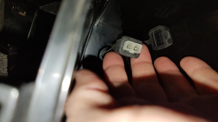

Na skutru mam vyvedenej kabel viz foto.
Predpokladam, ze je to na nabijeni...schanim co nejjednodussi propojeni s mobilem na nabijeni.

o 31.01.2017, 23:41 | ACEMajky
Nejak nechapu co chces slyset? Tipuju to na modelarsky tamaya konektor ne? Kolik v tom je V?
o 01.02.2017, 07:30 | AllInOne
To netusim, kolik v tom je V.
Ale chci slyset, ze mam koupit kabel xy, abych pres to mohl nabijet telefon :-)
o 01.02.2017, 12:22 | Bingi
tak hlavne pokud to je drat primo z baterie, ktery je urceny pro pripojeni nabijecky motobaterie, tak tam bude 12V. Pro zarizeni napajene z USB portu potrebujes 5V. takze v prvni rade si musis sehnat/vyrobit zdroj. Koupit 5V stabilizator
o 01.02.2017, 12:27 | Bingi
respektive si udelat redukci z baterky na cigaretak a strkat tam primo autonabijecku
o 01.02.2017, 13:30 | AllInOne
Já doufám, že to je od baterky, co jinýho by tam někdo dal :)
Takže to dopadne jak říkáš, redukci na cigeretak a pak klasika.
