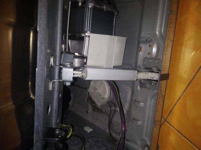

Potřeboval bych zjistit, jaký tlumič patří do konkrétní pračky, abych to nemusel rozebírat 2x. Klidně na mail. Díky...
P.S.: značkový servis si řekl o 2000 jen za vyjetí technika, aniž by cokoliv opravil či diagnostikoval...to je pro pobavení

o 29.01.2017, 22:26 | camron
V originale je tam AWECO MIELE 05573114, 110N, ale to uz se snad neda sehnat. Dival jsem se, ze se tam ted dava asi zn. SUSPA. Ale nevim typ, mno...
Je dobre s tlumici vymenit i ty horni pruziny, kdyz se s tim budu pachtit?
Jinak pracka ma 10 let a poslednich cca. 5 let jede i 15-20x tydne.

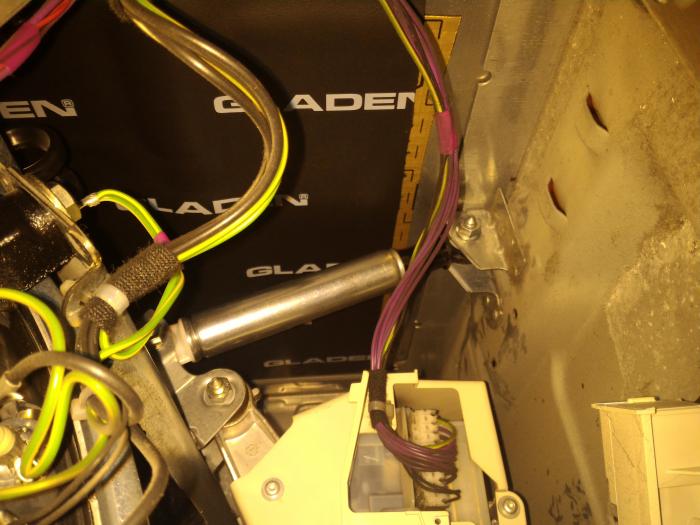

Tak...výměna tlumičů proběhla. Rozdíl v chování pračky markantní.
Zároveň jsem provedl menší tuning....kdo pozná jaký? :)
foto k příspěvku  od camron
o 03.02.2017, 22:27 | cezetko
Vibraflex :) Budeš první co TUSnul pračku :)
