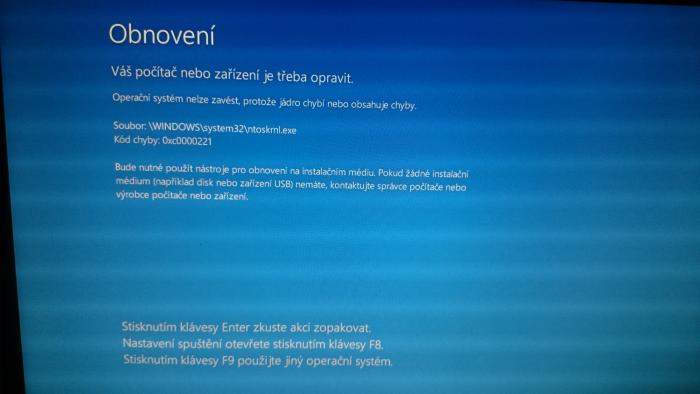

Neměl někdo stejný problém? Již podruhé během jednoho roku se mi stalo že se nainstalovali aktualizace a po restartu prostě napíše ze nelze spustit a oprava se nedařila... Vždy pomůže pouze reinstall :-( Docela síla,tohle sedmičky nikdy neudělali.
o 11.01.2017, 21:59 | Bigboss
foto k příspěvku  od Bigboss

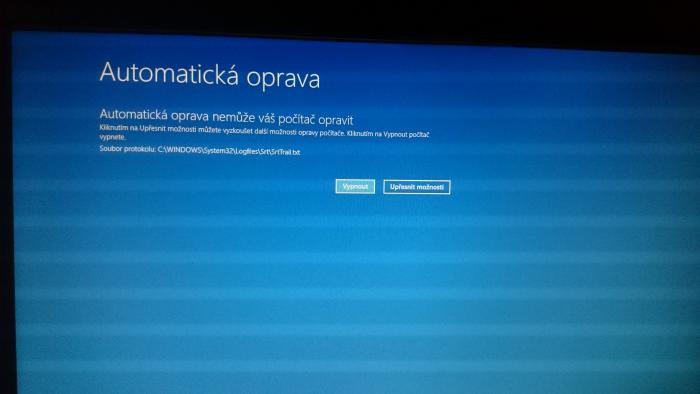

Dal jsem obnovu den před aktualizacema,napsalo v pořádku dokončena ale při restartu opět nelze spustit a stejná obrazovka oprava nelze,nic nepomaha
o 11.01.2017, 23:11 | Bigboss | Upraveno: 2017-01-11 23:14:29
Tak ani tovární nastavení nic neřeší,to je fakt sila :-)) nejde spustit ani nouzový režim

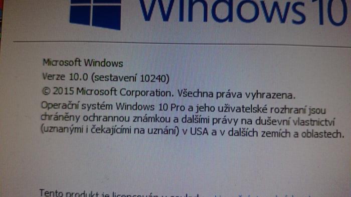

Tak mám tuto verzi,stahuju nový iso a udělám čistou instalaci a uvidíme :-)
