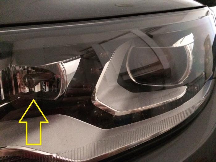

poradí prosím někdo k čemu jsou žárovky ve vnitřním rohu světlometu u Tiguana 2013 R Line? Má to bixenony a dynamický mlhovky při zatáčení, ale ty žárovky označené šipkou jsem nedokázal ještě rozsvítit... :-)
ještě by to mělo mít dynamický dálkový světla ale, ještě jsem to detajlně nestačil prozkoumat

o 06.01.2017, 12:25 | johanik
To je přisvětlování do zatáčky ne ? Zapni světla, natoč volant do strany a podle mne se rozsvítí
o 06.01.2017, 13:24 | Octávák
Johanik: to právě dělaj ty mlhovky si myslím... Samotného by mě to zajímalo ;)
o 06.01.2017, 13:25 | johanik
No jo, blbě čtu ... Ale nějak mně nenapadá co tam může bejt
o 06.01.2017, 13:32 | oranger
Nejsou to dálkový?
o 06.01.2017, 13:36 | johanik
Je tam Bixenon, takže dálková je v čočce s potkávačkou...
o 06.01.2017, 13:45 | oranger
Tj, ale ja treba na mondeu mam bixenon = dalkova v cocce s potkavackou, a k tomu jeste vedle normal parabolu.
o 06.01.2017, 18:36 | Kapka (M)
Přesně jak piše Oranger..na Mondeu mam Bixenony..a dlakove sviti xenon+k tomu dalkova halogenka..
o 06.01.2017, 18:54 | ladisv6
hoši, to bych viděl když zapnu dálkový, ale nic navíc než bixenon se nerozsvítí (tedy jen se překlopí clonítko v čočce na dálkový xenon) jedině, že by obě ty vnitřní žárovky byly prasklý :-) ale mají i takové divné stínění - děrované zepředu a do vněší strany...
o 06.01.2017, 19:01 | cezetko | Upraveno: 2017-01-06 19:02:40
ladisv6: Mám u BMW to samé. Je to prachobyčejná světelná houkačka. Přitáhni světelnou páčku k sobě a tohle se ti rozsvítí. Poznáš to tak, že na osvícené zdi uvidíš nažloutlé halogenové světlo. Od potkávaček i dálkovek je krásně bílé, protože obojí svítí xenon, kde se jen překlápí záklopka.
o 06.01.2017, 19:03 | Skaletonz
Tyhle žárovky tam bývají jenom pro případ světelné houkačky. Při probliknutí by se nestíhala clonka v xenonu tak rychle překlápět.
o 06.01.2017, 19:50 | cezetko
Skaletonz: není to kvůli rychlosti clonky, ta je naopak velmi rychlá a odolná. Je to z důvodu, že kdybys někoho cvičně propálil pozdravem dálkovým xenonem, tak bys ho slušně oslnil. A vím, o čem mluvím. Mám automatické dálkovky a občas mě nějaký kamion problikne, tak to moc nepoužívám.
o 06.01.2017, 20:41 | ladisv6
světelná houkačka by dávala smysl, jen když jsme to zkoušeli, tak tchán tu světelnou houkačku zkoušel (přitažením páčky k sobě - houkačka)ale te´d moc nevěřím, že to dělal správně :-) díky, vyzkouším to sám proti zdi :-)

Bejva to houkacka pro pripad, ze jsou xenon svetla zhanuta, aby se netrapila vybojka. A nebo druhy pripad, prisvecovani do zatacek (mlhovky vetsinou do stran nesviti, ale mozna to ma Tiguan jinak nez Touran).

je to prisvit do stran samo, disgnostikou si muzes vybrat prisvit mlhovkou a nebo ve svetlometu
kdyz se podivas do vnitr je to i smerove a ta parabola nesviti do predu

xenonman - jde to nastavit jen přes diagnostiku, nebo i přes pc menu nějak? asi ne co... :-(
ty mlhovky přisvicují teď, ale asi jen ve městě do rychlosti cca 60, možná je ale lepší mít přisvícení do zatáček mimo město, hlavně teď když je u cest dost zvěře... máš s tím zkušenost?
o 09.01.2017, 15:04 | xenonman
ladislav6 podivej se prez palubni pc jestli tam mas kolonku aktivace dealtivace prisvitu, ja to tam treba mam jak moznost povolit a vypnout
