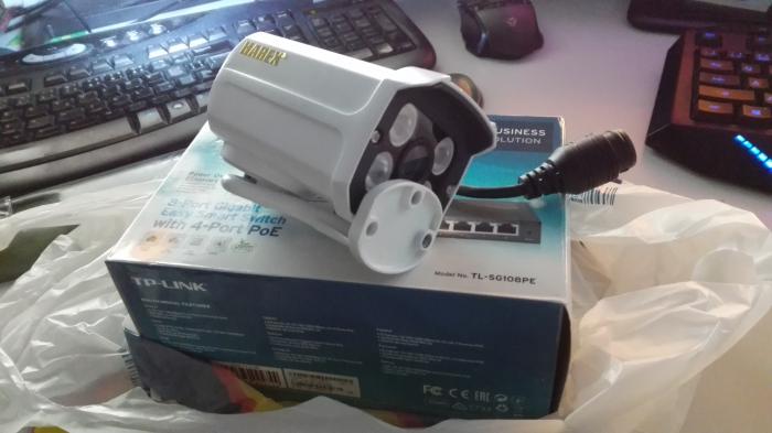

ad POE - mironet má zajímavou cenu na TP-LINK TL-SG108PE - 8port gbit,4xpoe - cca 1400 vč. dopravy...
o 22.12.2016, 15:11 | Yawor
p.s. kamera 14dní od objednání z číny doma ;)
foto k příspěvku  od Yawor

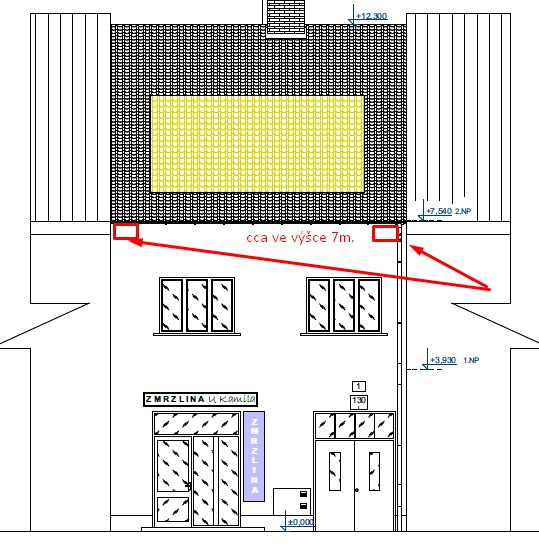

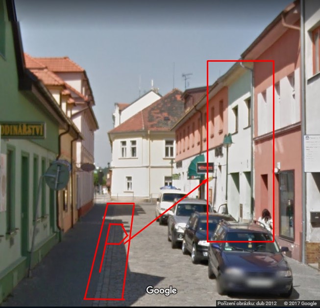

Natáhl bych síťový kabel ke kamerám s POE napájením.
Chci aby kamery mířily hlavně před barák, ale aby dokázaly zabrat i celou šířku ulice (naproti baráku parkujeme auta). Ulice je večer osvětlená lampami, tak by to měla mít kamera o to lehčí,ale může se stát, že třeba vypadne proud, tak aby i v noci za tmy byla schopna rozeznat obličeje :).
Nebude kamera moc vysoko?
Případně nestačila by jedna doprostřed baráku se záběrem 180°?

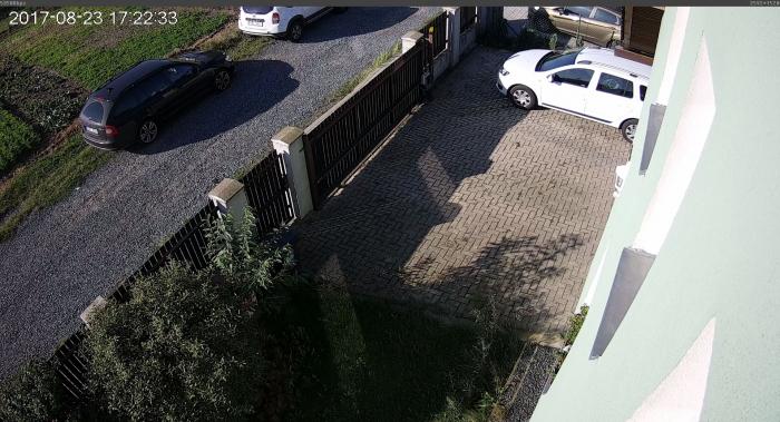

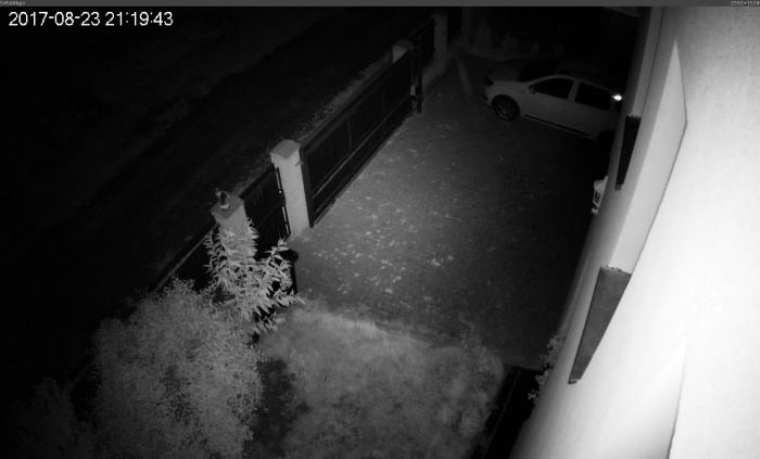

o 23.08.2017, 10:26 | Yawor | Upraveno: 2017-08-23 10:31:43
Jasně, natípu ti screeny za dne a za tmy.
Každopádně, co doporučuju /vše přes POE/
Dahua H2.65 IPC-HFW4431R-Z 2.8mm ~12mm - cca 90$, proměnné ohnisko, super obraz ve dne i v noci, fajn světelnost objektivu / přísvit.
pokud šetříš, pak:
Harex - HRX-IA604-2P - cca 50$, velmi slušný za ty peníze.
na co se vyprdni:
minule jsem "vychvaloval" dle recenzí 2MP SONY IMX322 s HI3516C - cca 40$ - na to se rovnou vyprdni,ten rozdíl v ceně je prd a obraz neporovnatelnej.
/a teď to tu neprodám ;)/
Místo toho se chystám na další dvě Dahuy /4MP Dahua H2.65 IPC-HDW4431C-A/, tam je poměr cena/výkon parádní.
o 23.08.2017, 10:44 | M.a.R.i
Yawor,
super. Děkuji za ochotu.
A myslíš, že je lepší 2 kamery do rohů než 1 s větším záběrem?
A dokážou kamery pokrýt prostor těsně u domu + celou šířku ulice a navíc aby byly rozeznatelný obličeje? A nebo budu muset nacpat kamery níž (Což se mi nechce, kvůli vzhledu...)

A poslední dotaz se týká jak se pak provádí připojení kabelu na fasádě. Musím udělat krabičku, do který schovám keystone + patch kabelem propojím s kamerou? Přjde mi o docela složitý. Ale asi ta krabička bude potřeba, protože koukám, že je potřeba ještě nějakej převodník, který vytáhne z RJ45 proud do kamery. Původně jsem myslel, že si kamera vezme šťávu přímo z RJ45 konektoru a není potřeba protikus.
o 23.08.2017, 11:32 | Yawor
videa pošlu večer, díky rychlosti netu je kvalita na nic.
Obličej si myslím že poznáš z té vzdálenosti i v noci,já to mám cca ve stejné výšce, tak budeš mít porovnání. S tím úhlem to bude ale horší,budeš muset vybrat kameru s odpovídajícím objektivem...
napájení - klasicky z POE routeru jen LAN kabel do kamery, nic dalšího tam není. Je tam malá "krabička" nad konektorem kamery, to je ale jen ochrana proti vodě/prachu, žádnej mezikus není třeba.

Díky, díky :).
Zmátlo mě, že na obrázcích má kamera RJ45 kontektor a pak takový konektor jakoby k napájení. Takže ten se nejspíš zapojuje, pokud přes RJ45 nejede POE.
Jinak já budu muset vytáhnout keystone do krabičky a 0,5m patchkabelem propojit s kamerou. Jelikož mám doma pár stovek FTP 6a kabelu, ale je moc silný a klasickou koncovku (samce) do něj nezacvaknu.

o 23.08.2017, 21:25 | Yawor
origo kdyžtak pošlu mailem, převod do jpg + Darylův resizer to trochu zmrví :)
Pro obrázek - vesnice, úplná tma /nemáme v ulici veřejné osvětlení, světlo na baráku vypnuto/, takže jen co si přisvítí kamera /5m výška + dalších cca 10m od brány
o 23.08.2017, 21:26 | Yawor
den
tady je z toho fakt poznat kulový...
