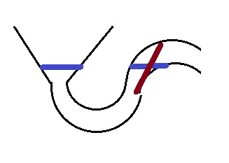

Má to tendenciu sa zaseknúť v mieste, ktoré je označené červenou čiarou, to by bol ten lepší prípad, dá sa to tenkou roku vytiahnúť, ak sa to zaseklo niekde v rúre, nebodaj v kolene do hlavného potrubia, tak jedine ten "hoisel" odšróbovať a rúru odpojiť. Nič moc robota, ani jedno, ani druhé...

Ruku jsem samozřejmě zkoušel, štíhlejší žena taky, přes ty dvě zatáčky se ani tenká ruka neprotáhne... asi blbá volba mísy :-D
Odšroubovávat se mi to právě nechce, resp. až jako krajní variantu. Zalejt horkou vodou asi klidně, ale to je pak ta varianta 1, tzn. zkusit to procpat do hlavní stupačky. Tam se bojím, že to někde zůstane viset, do toho nějaká bába nad náma spláchne vložky, nasčítá se to a udělá se špunt... s horšími následky.
