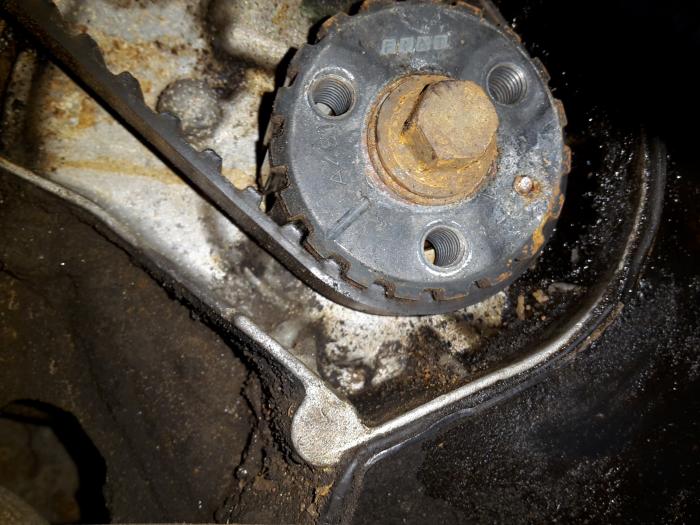

o 03.01.2017, 16:26 | Alig
Znovu kontroluji nastavení rozvodů. Je to tak správně? Ryska řemenice s hrankou na bloku? Nahoře to sedí,ale tady si nejsem jistý. Jiný náznak značky tam není. Motor 1.1 , 176B2000
