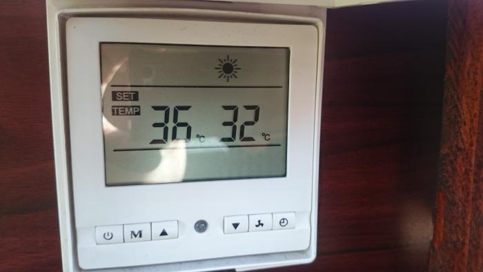

o 10.11.2016, 23:00 | Bigboss
foto k příspěvku  od Bigboss

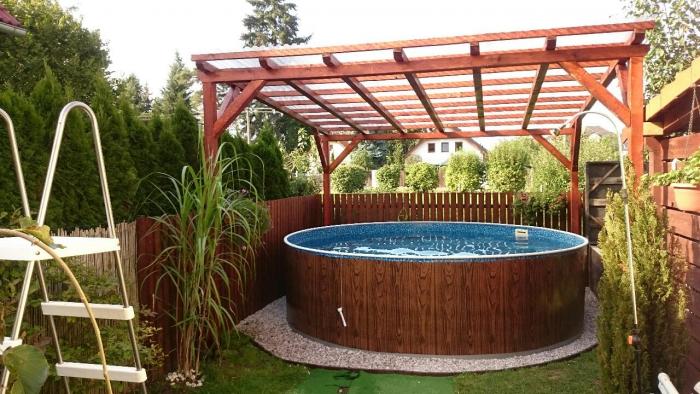

o 10.11.2016, 23:37 | Bigboss
Já jsem teď řešil kyselé deště,toto léto dost pršelo a vždy mi to trochu rozhodilo PH,navíc sem nechtěl řešit v zimě sníh atd,tak jsem udělal pergolu a neřeším povětrnostní vlivy.

Alííí.... můžu poprosit o návrh? Díval jsem se na to, co psal Bigboss. U Mountfieldu to stojí cca 14K nový. V inzerci jsem to našel za 10 zánovní. Plus tedy ta automatika. Bigboss - můžu prosím poprosit o foto tohole detailu? Táta je elektrikář, takže by to myslím zvládl. Děkuju. Střechu taky vypouštím. Zatím máme dětičky malý a platím hypo na barák. Až se to doplatí, tak plánuju zakopaný bazén se střechou. Ale to bude trvat. Díky všem!
