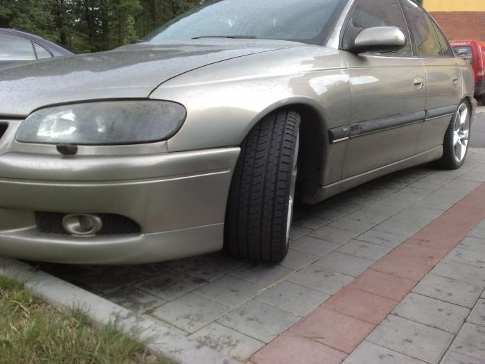

Zbyna Nemáš fotku?
měl jsem 235/40 R18x7.5 a paráda
Fotku nevim, musel bych hledat na starych diskach
Ale ono stejne zalezi na vyrobci pneu, 2 stejne rozmery ale dva ruzni vyrobci a jednou je to normalni, a podruhe A-cko
Ja mel A-cka ale nic dramatickyho , lehce byla videt vnitrni hrana rafku

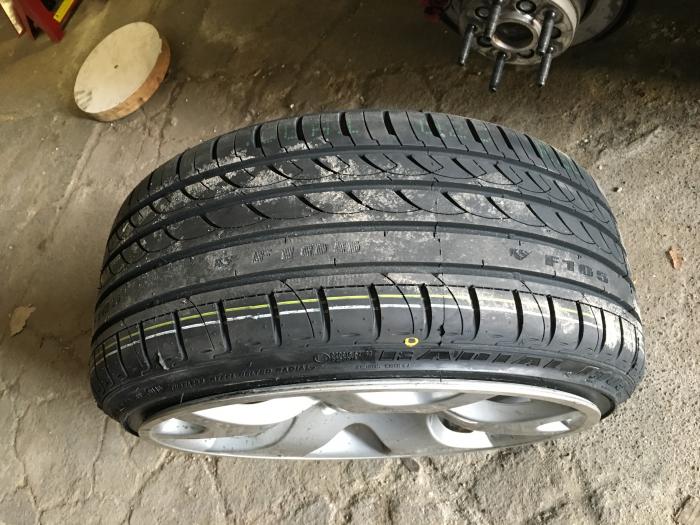

tohle je 225/35 R19 na 10" disku
