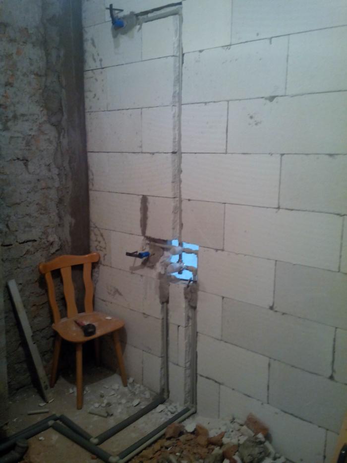

Ahoj, chtěl bych vás požádat o radu, rekonstruovali a rozšiřovali jsme před rokem koupelnu a v nové stěně z 10 ytongu je nově vedená voda a ta zeď se nově napojuje na zeď co sousedí s dalším bytě v druhém domě. Přišla sousedka, že slyší, když pustím hlavovou sprchu. Myslím, že slyší hluk tekoucí vody v trubkách ve zdi než padající vodu, protože v druhém našem pokoji, vedle té zdi tu vodu v trubkách taky slyším, ale nenapadlo mě, že se to přenáší přes zeď. Teď řeším co s tím, chci jí vyjít vstříc a přestal jsem sprchu používat, jen vanovou baterii, nová rekonstrukce je teď zkrátka nemožná a tak mě napadlo tu zeď v tom spoji rozříznout od stropu do výšky asi 40 cm nad zem kde vede elektroinstalace, (na fotce jak stojí ta židle) tím řezem oddělit ty zdi a spáru vyplnit nějakým "jako molitanem nevím přesně" a zbytek třeba jen zatmelit. Zeď je do eLka, takže pád nehrozí. Zůstane v té spáře jen 12mm obklad a na ní trochu lepidla. Na druhé straně zdi bude stát velká šatní skříň do rohu tam mě nějaká nevzhledná spára netrápí.
Máte nějaké nápady co s tím? Díky

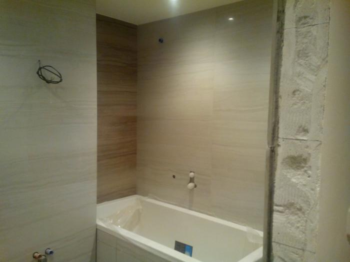

Takhle to vypadalo skoro před dokončení

o 28.10.2016, 21:10 | Kamil07
Tohle je v bytech normalni, taky v noci slysim kdyz nektery ze sousedu pusti vodu.
Pokud tam byla ta koupelna i pred reko, tak to muselo jit slyset stejne.
o 28.10.2016, 22:16 | cupra.165 | Upraveno: 2016-10-28 22:16:44
Ted uz je pozde,ale daval si izolaci na trubky v tom ytongu? Jinak se nedivim,ytong zvuci jako membrana u reproduktoru. Tvuj napad s riznutim zdi by dle me pomohl ke zmenseni,ale zcela k odstraneni asi ne. To bys musel zed fiknout celou
o 28.10.2016, 22:25 | 20bad
na těch trubkách je ten molitan, jen jsem to nefotil, nic jiného mě právě nenapadá než to říznout, ty obklady jsou tlustý 12mm, ty by to myslím přenášet nemusely
o 29.10.2016, 16:17 | rosak
Ahoj. Tohle velice často způsobují vibrace z levných pákovek s malou kartuší. Sežeň si na vyzkoušení jakoukoli starší (zadarmo) kohoutkovou, abys to ověřil a pokud to bude ono i u Tebe, poraď se s prodejcem sanity při výběru nové baterie.
o 29.10.2016, 16:39 | 20bad
Díky, baterie je tam termostatická od Sapho, jeden přívod tři odvody, nevím zda by šla vyměnit:-(
o 30.10.2016, 19:58 | rosak
No, ale než rovnu řezat, zkusil bych ještě jeden experiment a domluvil poslechový test u sousedky. Sejmout hlavici sprchy, připojit hadici s druhým koncem položeným do vany. Pokud hluk neustane, je to baterie či vývod ke sprše. Pokud ustane, je to opravdu padající voda, nebo hluk vzniká přímo v hlavici. Poslední případ by šel rozlousknout položením něčeho měkkého do vany, aby se vyloučil zvuk vznikající dopadající vodou. Dvakrát měř... Držím palce.
