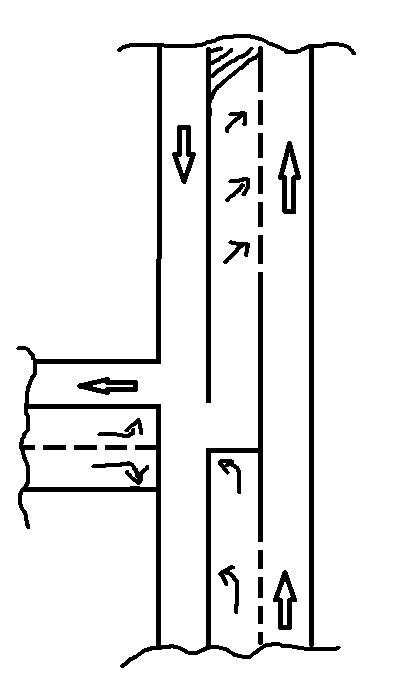

Zdravím, mam takovej teoretickej a možná blbej dotaz. U nás ve městě se po přestavbě obchoďáku objevil prostřední připojovací pruh. Poprvé jsem to viděl před lety v Itálii a tam se mi to líbilo jak to funguje. Tady v ČR jsem to ještě nikde neviděl až teď. Neví někdo jestli je to ještě někde v ČR(určitě bude) a jestli je o tom vůbec zmínka ve vyhlášce, já nikde o tom nic nenašel. Lidi tady u nás to neznají a ten pruh vůbec nevyužívaj a pořád čekají na vedlejší a pak to střihnou rovnou do normálního pruhu.

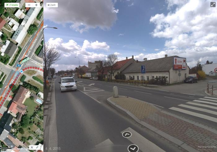

o 28.10.2016, 16:40 | PlusOne
Tam, co jsem postnul ten odkaz výš, ten pruh končí, a značka tam je....asi je to místo od místa jiné.
foto k příspěvku  od PlusOne
o 28.10.2016, 16:46 | HIGHTOWER
1) připojovací pruh NEMÁ označení, že končí
2) na obrázku je označen konec jízdního pruhu právě těmi šipkami - vodorovným dopravním značením - takže jde o jízdní pruh, nikoli připojovací [ Link ]

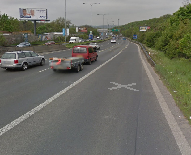

o 28.10.2016, 16:54 | HIGHTOWER
Připojovací pruh - bez značek

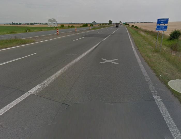

o 28.10.2016, 16:55 | HIGHTOWER

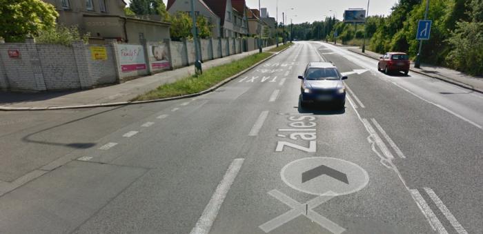

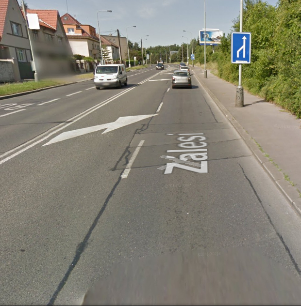

Končící jízdní pruh - označen svislou i vodorovnou dopravní značkou
o 28.10.2016, 17:04 | HIGHTOWER
v Praze, ul. Zálesí, je to tu víc než 10 let, je to jízdní pruh, ne připojovací [ Link ]

o 28.10.2016, 18:04 | Zdeny60
No počkej počkej - tady je ale nákres připojovacího pruhu pro odbočení VLEVO!!!! A to je poněkud jná situace.
To, co je na fotce od HT je také jiné. Podívej se na gůgl a najdi si křižovatku u Mazdy v Hradci, to je ten případ z nákresu a tam to je evidentní, že jde o něco jiného.
o 28.10.2016, 18:18 | majkl.s
JJ, to u té Mazdy v HK je přesně ono. Tak koukám že je to v ČR normálka, fakt jsem to tu ještě neviděl nebo si to už nevybavuju(teda mimo těch klasických dvouproudů co se scházi do jednoho).
