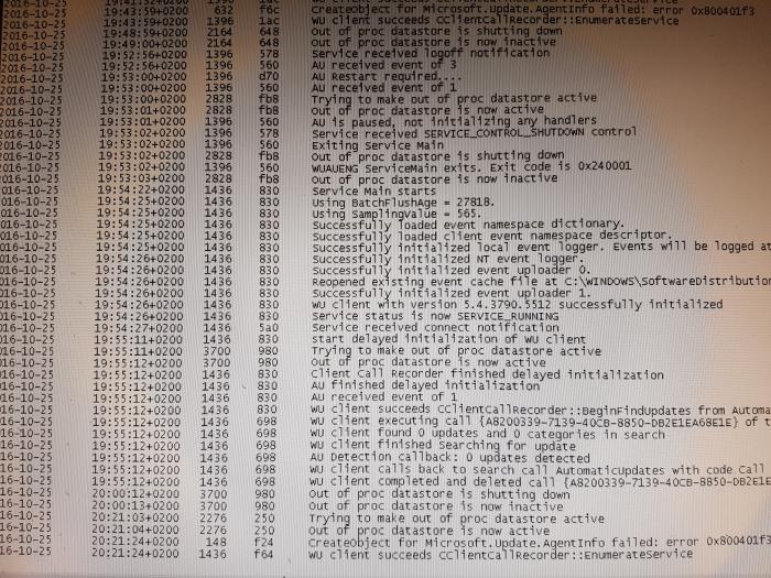

o 25.10.2016, 19:55 | kupis
Zadej příkaz: wuauclt.exe /updatenow do příkazového řádku a dej tomu čas. Pokud se v sys tray neobjeví ikona winupdate, koukni se do logu...měl by být přímo ve windows složce a jmenovat se windowsupdate.log, pokud si ještě dobře vzpomínám.
o 25.10.2016, 20:27 | AllInOne
Vidim tam picu:-)
foto k příspěvku  od AllInOne
o 25.10.2016, 20:31 | kuja
Mas to tam napsany.
AU Detection callback: 0 updates detected

o 25.10.2016, 20:37 | AllInOne
A to znamena co?
Ze neni zadna aktualizace k dispozici?
