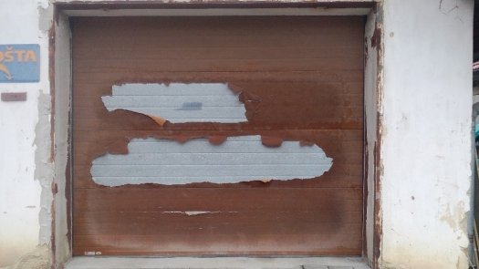

o 25.10.2016, 11:29 | tommas | Upraveno: 2016-10-25 11:30:22
průsery se stávají asi u všech výrobců - Kružík:

o 25.10.2016, 18:33 | MazliG
Proto nebrat strikane ale renolit folii. Dyk to porad pisu. Strikane uz leta neprodavame. Lomax a kruzik pouziva renolit folie. Proto to pouzivam. Hormann nevim. Neznam.
o 25.10.2016, 19:28 | MazliG
Jestli je to renolit tak asi soudruzi u Kruzika nekde udelali chybu.
