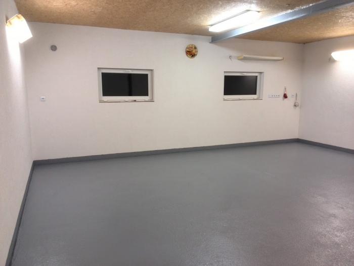

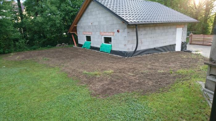

Taky jsem koumal jak nejlevněji postavit dvojgaráž, ale zároveň jsem nechtěl nic odbýt, přecijen to dělám pro sebe... Od nápadu použít rámy z unimobuněk, přes dřevostavbu jsem nakonec svépomoci postavil zděnou garáž z porfixu. Vnější rozměr 7,25 x 7,25 a výška štítu 4,5m. Stavěl jsem to jako dům, tzn nová plastová okna, dveře, zateplená sekční vrata, zateplené zdi, strop atd atd. Vyšlo mě to na cca 300k a nelituju. Výsledkem je garáž, která nezamrzá (barvy, laky) a dá se v ní pracovat delší dobu i v zimě.
Samozřejmě se to dá řešit levněji (použitá okna, dveře, materiál poshánět z inzerátů co komu zbylo ze stavby, neřešit zateplení, atd atd). Zkus ještě mrknout na možnost použít takových těch zateplených panelů, ze kterých se staví haly, Tesca atd. Jestli se nepletu, tak vnější stěny jsou plech a uvnitř je vata nebo pěna. Přikládám pár starších foto z průběhu stavby, aktuálnější nemám.
