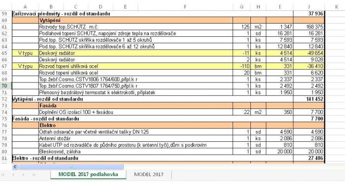

o 12.10.2016, 20:48 | cendler
Losky : není tam příplatek tolik, taky jsem to dal do rozpočtu, hele klidně mi zítra zavolej, probereme to jak jste na tom vy a jak my.
Jinak Rýmařov dává hodně kvalitní podlahovku, co jsem se by podívat na jednu probíhající stavbu, tak jsem to viděl a ty trubky byly hodně kvalitní, ale jsem na tom stejně jako Losky, nerozumím tomu, proto jdeme taky touto cestou, chceme osvědčenou firmu
jinak tohle je taky NOVA 101 jako máš ty
o 12.10.2016, 21:26 | Losky | Upraveno: 2016-10-12 21:32:31
Takže to máš za 141 000 + DPH a v tom máš ještě dva radiátory. Kam je budeš dávat? Já jeden jsem chtěl dát do garáže.
- Teplovodní podlahové topení: vychází na cca. + 140-160.000,- Kč bez Dph ke standardnímu vytápění
- Elektrické podlahové topení: vychází na cca. + 100-120.000,- Kč bez Dph ke standardnímu vytápění
o 12.10.2016, 22:37 | cendler
to je nějaký nesmysl, netuším kde by měli být, asi je zapomněly odepsat, ale zatím máme vymyšleno že to chceme, ale prej hlavní slovo dá konečná specifikace, jinak už čekám na projekty řemesel, takže tam bych to měl taky vidět
