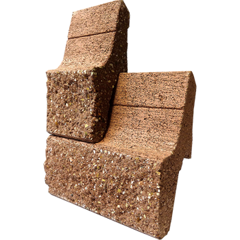

Příští rok se chci pustit do dokončení domu a přemýšlím nad tím jakou zvolit fasádu?
Máme bongalow, takže vyžaduji něco trvanlivého a odolného i na případný kontakt (opřené kolo, míč, apod.). Použité zdivo je 375mm Ytong P2-400. Polystyren/vatu jsem zavrhnul hned v začátku a jen mě v tom utvrdil technik od Xelly s který jsem teď diskutoval na for archu. Jako nejlepší řešení se mě jeví systém skládané provětrávané fasády Novabrick, Lifebrick.
Co jsem zatím vykoumal, tak Novabrick je originál kanadského systému, zatímco Lifebrick jde vlastní cestou, ale dle mě se špatným řešením zámku na přední straně, kde hrozí zatečení a v případě mrazů možný vznik problému.
Máte někdo konkrétní zkušenosti a případně reference z okolí? Příští týden se na jeden dům jedu podívat.
Ještě řeším zda klasický beton a nebo tu variantu s příměsí perlitu, která má sice lepší tepelně izolační vlastnosti, ale zase není tak pevná a je křehčí?

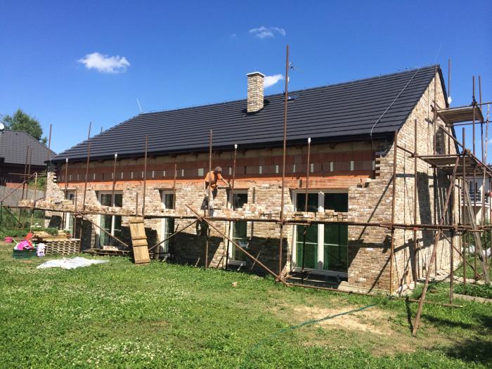

Me by se to libilo takhle :)
foto k příspěvku  od darkbug
o 13.10.2016, 10:08 | xSam
darkbug, tak tohle se mi tedy taky líbí a opravdu hodně...
Nemáš nějaké info k tomu? O jaký se jedná systém?
o 13.10.2016, 14:57 | darkbug
Je to vyzdeny licovejma cihlama :) kvalitni fachmani to umej udelat jak z katalogu :)

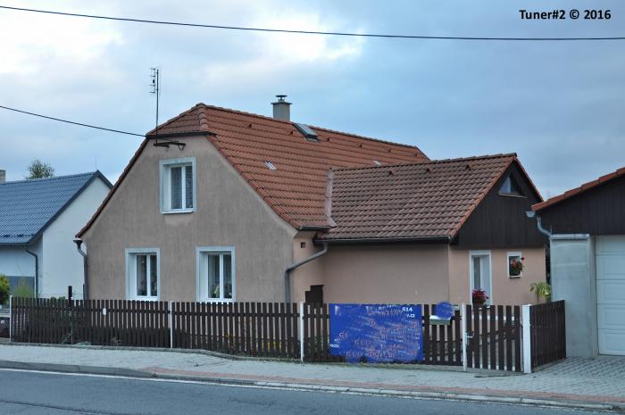

Jinak jsem udělal foto pro AR. Pár let stará fasáda s polyšem a severní strana plná řas v omítce. Je to tady pomalu na každém baráku...
