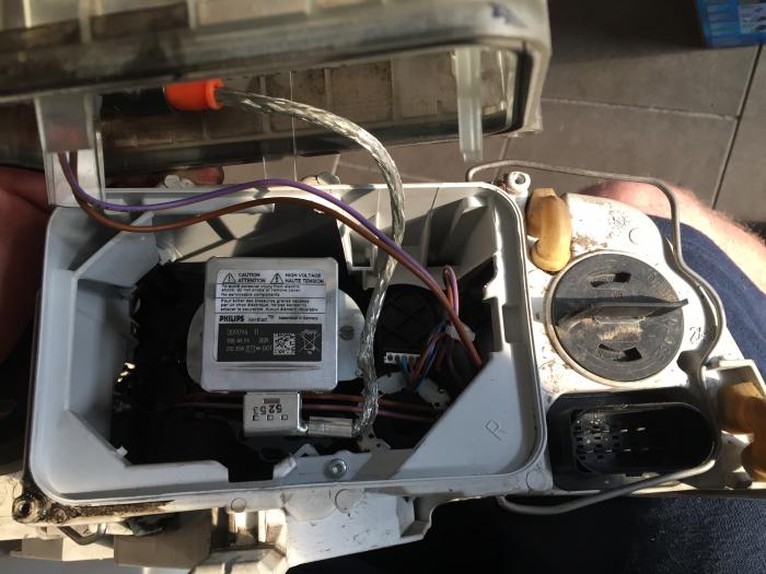

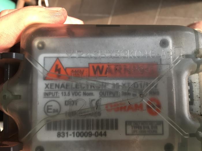

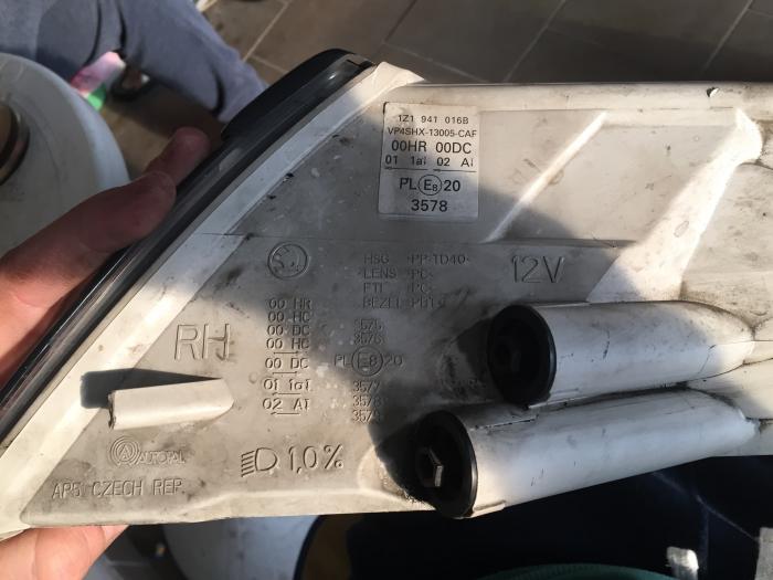

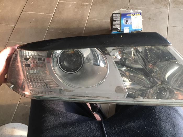

Ahoj, prosim o radu. Dostal jsem xenonove svetla do octavie 2. Chtel bych prehodit, ale nevim jak na to, jestli mam vsechno nebo je potreba neco dodelavat (automaticke naklapeni??) pripadne co vsechno to obnasi. Delal jste uz nekdo? Mam jen svetla co jsou na foto, co vse se musi jeste dokoupit a dodelat. Diky za kazdou radu :-)

o 28.09.2016, 17:42 | xenonman
V podstatě mas 2 možnosti:
1) konektory jsou shodne takže jen vyndas staré a das xenony, pak jen diagnostiku nakodujes xenony, nandas zaslepky od striku aspoň, svetla se nebudou hýbat
2) legální, potřebuješ čidlo přední a zadní náprava + Rj pro naklápění světel a dotahat kabeláž nákodovat a nastavit + je třeba ostrilovace světlometů, tzn naraznik + nadobka a hadice

o 29.09.2016, 14:06 | xenonman
Varianta I vzhledem k ceně vozidla bych se toho vubec nebál, světla jdou mechanicky nastavit a případně lze koupit i imitaci naklápění, záleží jak jezdis naložen.Nainstalovat zaslepky pro ostřikovče vyměnit ovldání kolečka uvnitř kabiny a je to,
Varianta II opet vzhledem k ceně vozidla bych si dal tu prací a prošel inzerce a dily koupil třeba z nějakého anglického vozidla použité podle mě koupiš za pár korun, můj odhad tak 1500,- + někomou zaplatíš práci mě ted začina sezona světel a mám dlouhé objednávací lhuty a spíš v sezoně tyto práce odmitám bere to hodně času FBS ti to namontuje je z BRNA má schémata
