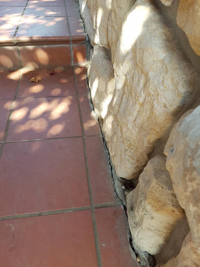

Nevim zda trosku utekla zidka nebo se vydrolil material,ale nevim cim to vyspavit (zatmelit) aby to vydrzelo.
Silikon v barve zdi,flexi lepidlo na obklady ci beton?

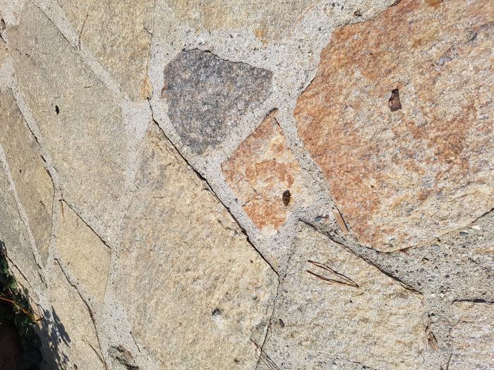

10 let "stary" chodnik vybetonovany z kameni. Zacaly se objevovat male prasklinky,misty i vetsi. Da se to vubec nejak posefovat? Mist je vice.

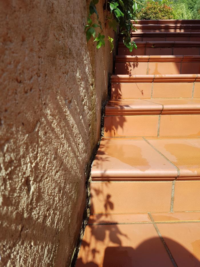

Opet schody u baraku,pravdepodobne stejny dotaz jako cislo 1. Stejne reseni?
Co se tech schodu tyce,nevim zda je problem v podkladovem betonu nebo pouzite lepici smesi ale hodne tech schodovek je uvolnenych,takze bude treba je odloupnut (jde rukou) a prilepit zpatky. Problem je v tom ze pouzite lepidlo bo co to je prakticky nejde oddelit od dlazdice jinak nez brutalni silou za pomoci kladiva coz ma i pri maximalni opatrnosti za nasledek sem tam odloupnutou glazuru. takze bych je potreboval nalepit zpet s pouzitim minimalni vrstvy lepidla aby sedly rovne. Nejake rady i na tohle? Jedna ta schodova dlazdice od klinkera stoji cca 500kc takze vyhodit a nalepit nove opravdu neprichazi v uvahu.

Co se tyce odstraneni lepidla ze schodnic. Tak me napada to zbrousit, ale pekne se napapas prachu :). Kdyz nechas lepidlo na schodnicich tak to bude hrozna pakarna, to uz je to brouseni pakarna mensi :).
A duvodu odloupnuti muze byt milion. Napada me stary podklad, ktery byl spinavy a ani ho nenapenetrovali. Nebo treba premrzle lepidlo a nebo setrili a nepouzilo flexi :).
Co se tyce kamenneho chodniku, tak praskliny na mobilu nevidim.
A na skviru mezi zdi a schodnicema bych zkusil treba sparovacku
o 25.09.2016, 18:19 | M.a.R.i
Jo, ted koukam ze ta spara mezi zdi a schody je vcelku velka, tak nevim jak se bude chovat sparpvacka. Asi bych to vylil betonem a dal tam hrebiky na vyztuzeni misto karisite a nebo tam napatlat flexi lepidlo.
