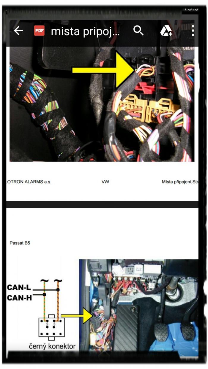

o 09.08.2016, 15:54 | Bigboss | Upraveno: 2016-08-09 15:54:43
JB: zde Jablotron ukazuje u touranu připojovací body na can-bus
