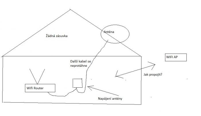

Ahoj,
nastíním trošku můj problém/situaci. Dole můžete nalézt mnou vytvořený krásný ilustativní obrázek :).
Tchán má připojení od Starnet a takto realizováno:
Na střeše WIFI anténa propojená s napájením v přízemí a následně to vede do wifi routeru, který je hned vedle napájení.
Tchán chce rozšířit signál na dvůr/zahradu. WIFI extender moc nepřipadá v úvahu, jelikož se jedná o kamenný barák a u obvodové zdi venku je velmi špatný signál (I když je tam teď momentálně tohle
[ Link ] , předtím tam byl nějaký noname pidi router od Starnetu). A když se dá WIFI Extender dovnitř ke kraji domu, tak si nedělám iluze že za dalších 20m za za zdí na zahradě bude slušný signál, navíc nejsem příznivce extenderů.
Na půdě není zásuvka ani tam nebude, přes to dle tchána nejede vlak :). Do husího krku z půdy k routeru v 1.patře se již další kabel nevejde.
Takže potřebuji nějak rozdvojit na půdě kabel k 2.routeru/wifi AP.
Dělá se nějaký switch, který by byl napájen z toho zdroje pro anténu v přízemí přes RJ45 a dokázal by dál napájet anténu na střeše + by se do něj zacvaknul ten 2.router? Nebo jiné řešení? S cenou tak do 1000Kč max?
Protože momentálně mě kromě wifi extenderu jiné řešení nenapadá.

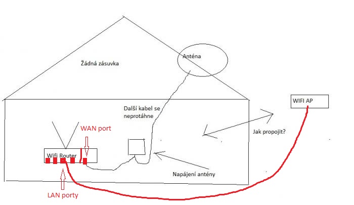

Můj návrh na obrázku.
Bohužel víme málo, zkus co nejvíc popsat co máš za zařízení atd.
červeně co je nutné, zeleně je "optional" ;-)

01.08.2016, 21:23 |
Ravo A toto je nejvíc low cost řešení - koupíš jen UTP kabel propojující wifirouter uvnitř s APčkem venku

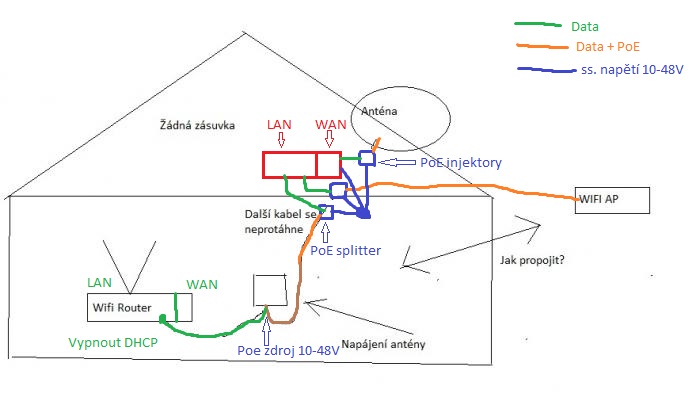

Ravo | Upraveno: 2016-08-01 21:54:46
Jinak pokud kabel do APčka venku může jít jen z půdy, tak na půdu router který umí poslat PoE dál (pozor, většina levných mikrotiků typu hEX to ale mají opačně než bys potřeboval - na WANu je PoE in, na LANu PoE out), a je potřeba zjistit co je zač ten wifiklient "anténa" aby ti seděly voltáže.
Dá se to udělat pasivním PoE a použít jakýkoliv router (třeba i ten hEX od mikrotiku, jen se ta PoE funkcionalita nebude používat) - dole bude injektor a nahoře PoE splitter, který ti napětí "vyváže" ven z datového kabelu, s tím pak budeš napájet jak samotný router, tak i tu "anténu" přes další PoE injektor - uděláš takový "napájecí bypass" okolo routeru na půdě. A případně s tím můžeš napájet i to AP na dvoře (ale tam máš zásuvku, takže by jeden ten injektor vypadl, na obrázku ho mám).

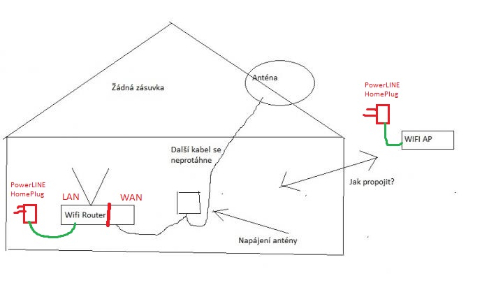

Zapojení bude dle schématu.
Např. Zyxel prodává pár (set), co by ti mohl stačit (jedna jednotka má už integrovaný Nkový APčko, na dvoře by stačilo to jen strčit do zásuvky, není třeba kupovat další APčko):

M.a.R.i | Upraveno: 2016-08-01 22:24:32
OK, tak.jedine cestou tech powerline adapteru. Ten zyxelmse u nedela a nejlevnejsi sada 2ks na alze s wifi je za 1800 nebo bez wifi za 900, tak uvidime jak se to bude tchanov libit. Pokud to bude litat aspon 4MB/s , tak mu to staci :)

KaZaN Trochu jsme tu ted nebyl, ale vidim, ze jste to vyresili. Ja teda ty EoP powerline moc nemusim, je to tupy zarizeni a v mnoha pripadech mi moc nefungovalo.
Jeste mne napadlo, ze by slo mozna poslat po tom kabelu nahoru proste ethernet a napajeni pasivne, nahore to rozdelit a uz s tim pracovat solo, treba tam pichnout POE panel a z nej krmit Tvuj router, antenu starnetu i tu novou antenu co by Ti pokrejvala to co potrebujes.
Tzn dole sloucit poradnej zdroj s datovym kabelem co ti vede do neceho dole a poslat to nahoru stavajicim ethernetem, nahore to zase rozdelit a ziskas kabel co povede dolu net a napajeni, napajeni pripojit do poe panelu s treba 4ma portama, z toho panelu nakrmis napajenim starnet, novou wifi i mikrotik routerboard, datovej kabel co vede zespodu pichned do lanky mikrotiku, mikrotik wan pripojis do poe panelu tam kde krmis starnet, dalsi lankovej z mikrotiku pichnes do poe panelu tam kde krmis novou wifinu a mel bys mit vystarano jen trochu ponastavovani toho routeru....
