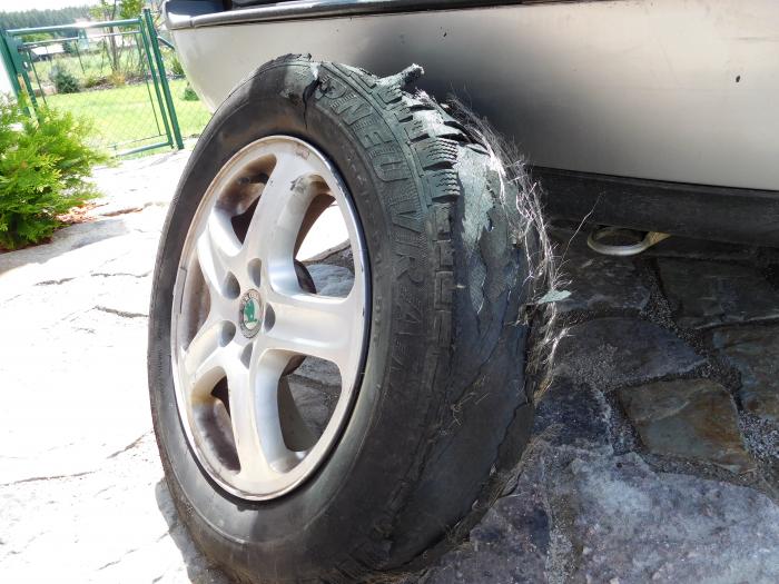

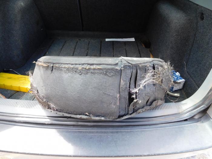

kamarád měl v týdnu nehodu, kdy se mu na oktávce na pravém přední kole roztrhl protektor, svlékl se protektorovaný běhoun, rozmlátil komplet podběh, ulomil část náraníku, promáčkl práh a odřel přední i zadní dveře jak se plácal ... auto naštěstí udržel a nikomu se nic nestalo... když jsem to včera viděl a vím v čem se momentálně plácá, tak bych mu chtěl pomoct s vyřešením reklamace a případně vymoct nějakou náhradu škody... řešil jste někdo něco takového?
protektory Vraník, kupované letos v květnu

foto k příspěvku  od Petura

Tak to tím protektorem ušetřil... Obávám se, že bez znaleckého posudku se s nějakou náhradou škody vůbec zabývat nebudou, ale spíš to asi bude muset k soudu. Každopádně napiš, jak se to bude vyvíjet. Držím palce majiteli, ať to dobře dopadne
o 01.08.2016, 16:33 | Leveler
Todle asi bez uspěchu dle mě. Ti řeknou, že guma byla přefouknutá, přetížená a nebo, že si jel moc rychle.
Sem taky zvědavej jak todle vyřeší.

Tak ledy se hnuly. Po měsíci a něco se vrátil domů disk s novým protektorem a v týdnu má přijet člověk od pojišťovny nafotit auto a snad něco málo dostane na opravu auta.
