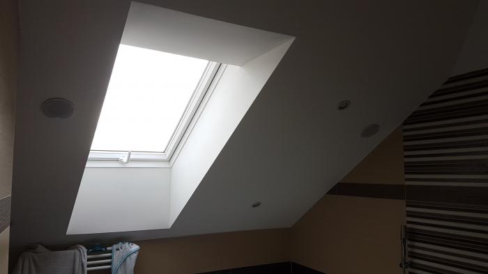

o 03.08.2016, 07:15 | M.a.R.i | Upraveno: 2016-08-03 07:18:19
Milhauzz: to pouzivame kvuli TV :). Repro stalo asi 300kc + bila barva. Delaji se take bluetooth stropni repro :).

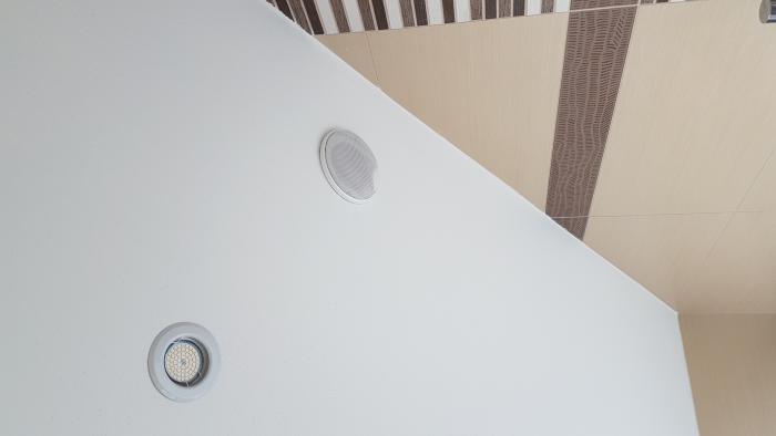

o 03.08.2016, 07:16 | M.a.R.i
Hraje to i prekvapive dobre jak je to v zavatovanem strope, dle prodejce mnohem lip nez za 1500 par stropnich repro o prumeru bodovky.

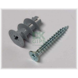

o 03.08.2016, 12:12 | Milhauzz
M.a.R.i pěkný, jak si je tam připevnil. Samotný sádrošový vrut asi ne?
o 03.08.2016, 12:46 | M.a.R.i | Upraveno: 2016-08-03 12:47:05
Milhauzz:
Koupil jsem takový ty spešl hmoždinky do sádroše a ty na uplný kraj toho výřezu v sádroši zavrtal. Je to takové nic moc řešení, ale drží to. Určitě by byl lepší nějaký MDF kroužek, třeba rozříznout na půl a navrtat ho zevnitř sádroše a do toho pak přišroubovat repro a celé to zakrýt mřížkou, nebo místo MDF nějaký jiný třeba plechový držák.
Ale drží to a kdybych u toho víc přemýšlel a otvor zmenšil v místě kde je uchycení repro,tak by to drželo ještě líp, jelikož by tam bylo víc "masa" pro tu sádrošovou hmoždinku :).

o 03.08.2016, 13:12 | Milhauzz
M.a.R.i Přesně tak, na ten okraj se mi to úplně dávat nechce. MDF kroužky mám ještě v zásobě, takže budu řešit tím.
Díky za inspiračku! :)
cezetko: Nakonec sem vzal Focal koaxy od Smětyho, ty Linn sou "supr", ale jsou moc vysoký a já budu snižovat sádroš o míň cm.
