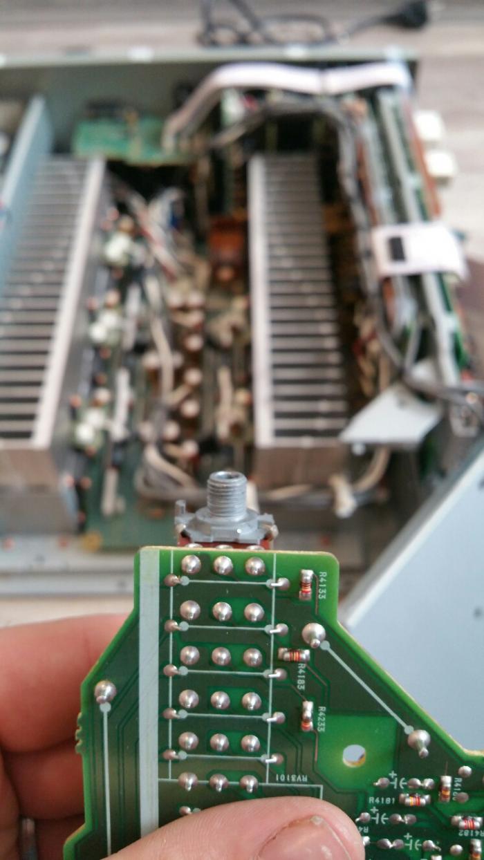

Ahoj,
nekdo ochotny, kdo by mi opravil hridel na potenciometru Volume? Dil uz nesezenu a jedna se o pomerne cenny AV prijimac, tak bych si ho rad nechal.
Hridelka ma 4mm prumer a potrebuju ji cca o 3cm nastavit. Kdybych nesehnal nikoho tady na jihu, tak poslu kamkoliv po CR. Ale lepsi by byla osobni domluva.
Rad bych zachoval prumer 4mm, pokud bude potreba nastavit vetsi hridelkou, tak se jeste musi zvvetsit trubka, kterou hridel prochazi a ma na sobe zavit pomoci ktereho se to cele uchycuje k sasi.
Take bych potreboval ma konci hridelky udelat do boku pripadne dirku se zavitem pro sroubek, ktery by fixoval kolecko volume.

o 30.05.2016, 22:27 | Leveler
A co přilepení? Nebo udělat mezi kus?
o 31.05.2016, 10:11 | M.a.R.i | Upraveno: 2016-05-31 10:12:25
Leveler:
Bojím se, že přilepení nebude držet. Jednou zaberu za kolečko volume trošku víc a ukroutím to (Má průměr cca 5cm). A mezikus klidně, akorát bych ho potřeboval vyrobit :).
Buď mě napadlo to celý odpájet a na hřídelku pak navařit tyčku (Myslím, že jinak by to celý zařvalo díky vysoké teplotě při bodnutí.), nebo celou hřídelku vyrobit, ale zase se to bude muset odpájet...
A nebo vyrobit nějaký nástavec/trubičku, kterou se hřídelka nastaví. Ale známý mi tvrdil, že prý do takto malé hřídelky nikdo nevyvrtá červíka pro uchycení trubičky.
Každopádně ani jeden z výše popsaných oprav nezvládnu z důvodu absence zručnosti :).

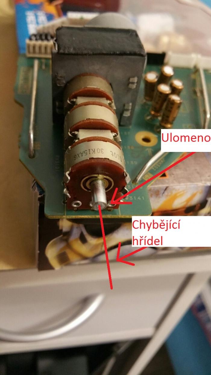

o 31.05.2016, 15:49 | M.a.R.i
Zdeny60:
Nejspíš to tak dopadne, jak radil Pavel :). Akorát se bude muset udělat novej bazmek, kterej má na sobě závit a vymezuje prostor mezi potenciometrem a šasí, neboť nejspíš již otvor v tom bazmeku nepůjde zvětšit :).
Takže stále platí má poptávka někoho se soustruhem :).
foto k příspěvku  od M.a.R.i
o 31.05.2016, 15:51 | Pavel 528
jo,ty to mas urvany primo v tom ulozeni potenciometru..predpokladam,ze ten potak bude stejne KO,takze by chtel vymenit a ten nesezenes...

o 31.05.2016, 18:01 | M.a.R.i
Pavel528:
Jeden manik mi tvrdil, ze nejspis ta hridelka je ze 3 casti a staci ten potik na konci odpajet a vyndat ji. Co si myslis? Je to blbost?
Mozna by stacilo jenom zabrat a vytahnout ji :)

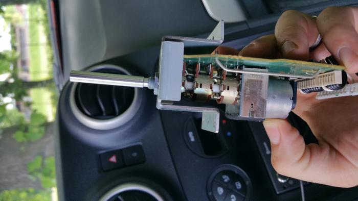

o 01.06.2016, 16:40 | M.a.R.i
Velky diky assassin za ochotu pomoct :). Rano jsem volal a po obede bylo hotovo :)

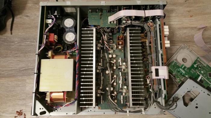

o 26.07.2016, 00:12 | M.a.R.i | Upraveno: 2016-07-26 00:18:22
assassin , Pave528 :
Tak zasilam report :)....
Mezitim jsem jeste objednal dalkovy ovladac na miru a az dnes slozil zesilovac dohromady. Pred slozenim jsem ho testoval (cca pred 2 tydny)a moturek tocil s hridelkou pri ovladani pomoci dalkoveho ovladace. Akorat kdyz jsem dal hridelku rukou do krajnich poloh, tak se moturek tocil na prazdno. Po pripojeni stareho spaleneho repra pri zmene hlasitosti v repru chrastilo,sustilo a dochazelo k ruznym rusenim. Ale mozna to bylo znicenymi repro a take mozna tim, ze zes nebyl slozeny a mohlo dochazet k nejakemu ruseni.
Dnes jsem zes slozil a novy poznatek je ten ze hridelka se toci jak kdy a vetsinou ne. Moturek slyset ale je. Takze predpokladam ze je KO prevodovka.
Zitra jeste otestuji jine repro zda alespon ostatni je OK.
Jinak me dost prekvapilo, ze zes nezobrazuje na displeji hlasitost.
