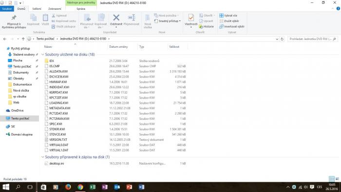

Čau chlapi, potřebuju z poškrábaného navi DVD udělat kopii - povedlo se mi ho na několikátý pokus aspoň načíst v pc a nevím jak dál, přikládám foto, co mi to ukazuje, tuším, že bych měl někde udělat obraz nebo tak něco a napálit v neru, ale neví někdo přesněji, případně odkaz někam na internet na návod?
díky moc :)

Pokud máš nero tak tak je přímo funkce klonování, a nebo můžeš kopírovat do iso/img a to pak vypálit. Ale to že se ti načetlo ještě neznamená že ti klonovat půjde.
o 26.05.2016, 15:34 | AllInOne
A nebo zkus treba clone cd/dvd.
Je to na jeden click.
Ale to nero je taky pro gumy.
o 26.05.2016, 16:12 | muSlim
Linux a dd :-)

Sice pozdě, ale třeba ti ušetřím trochu nervů...
Jestli to máš do auta, je možný, že ti to stejně nebude číst. Pokud se nepletu, tak některé navigace čtou mimo běžnou datovou část a okolo toho "prstýnku" čtou čárový kód, který nevypálíš...
o 30.05.2016, 13:47 | jok3r
ikosp: přesně, jednou sem to taky řešil a když už se to podařilo vypálit tak to v autě stejně nejelo
