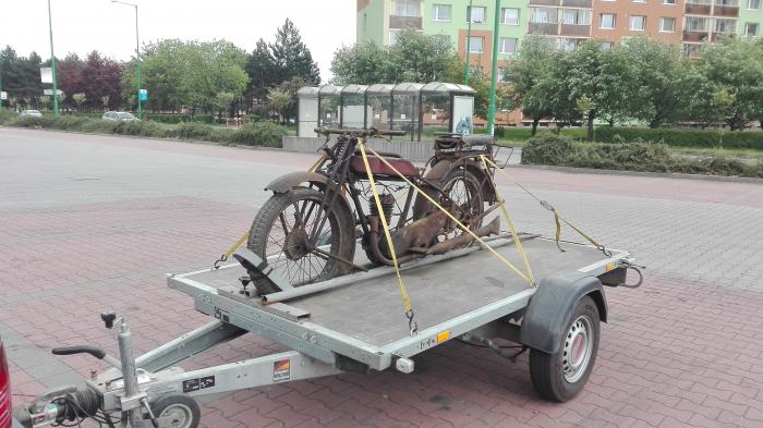

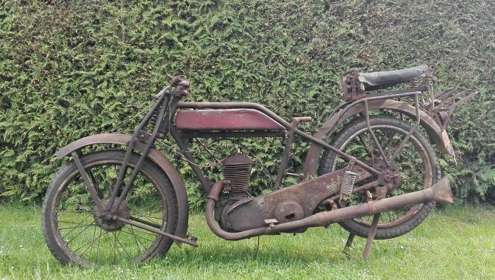

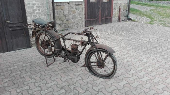

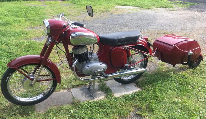

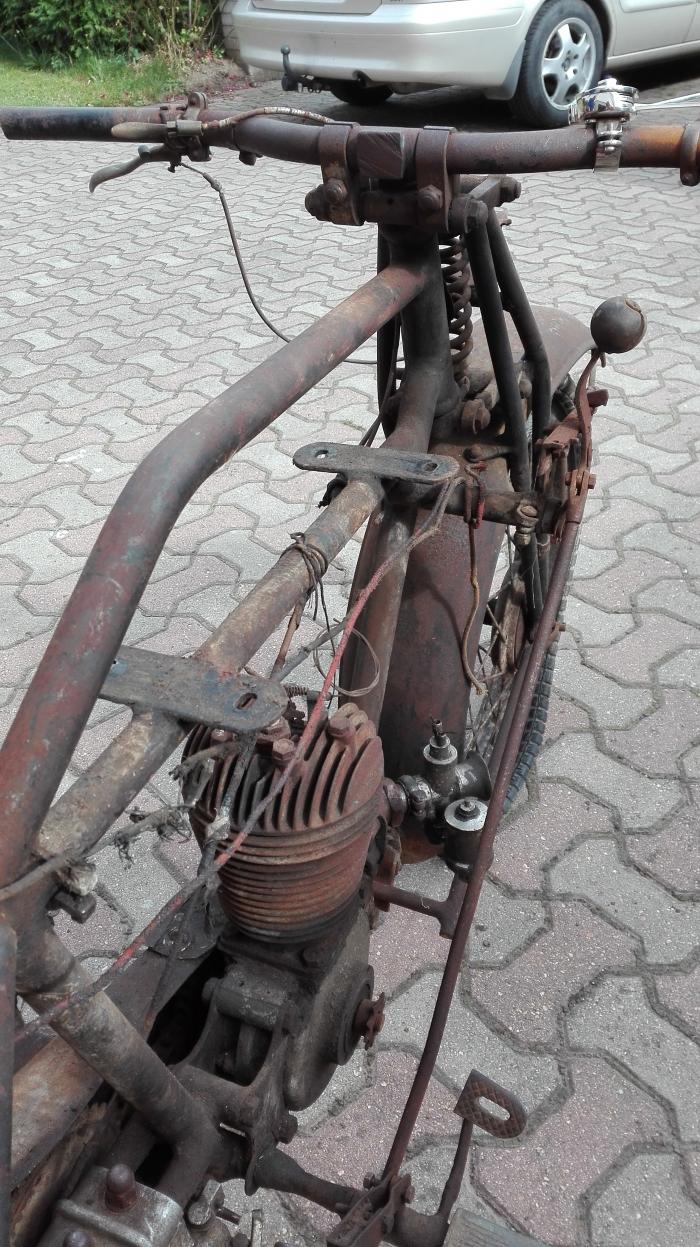

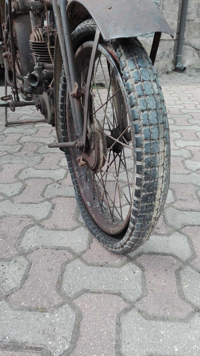

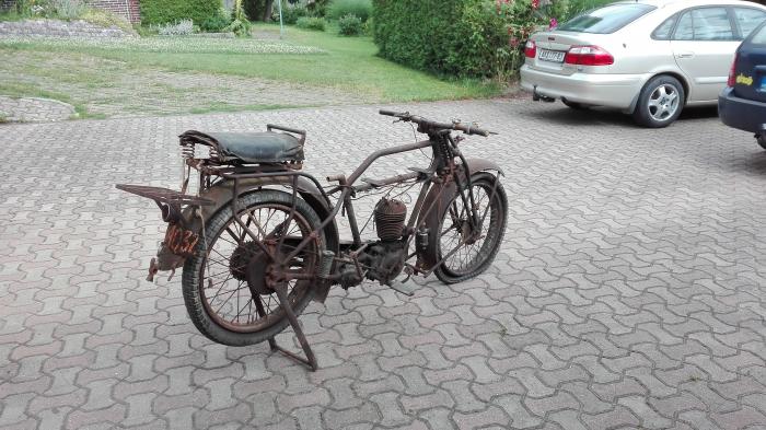

Po snad úspěšné prezentaci motorky Jawa Robot ( [ Link ] ) tu mám další projekt. Dnes jsem přivezl tuhle hromádku neštěští :-)
Je to Francouzská značka Thomann, obsah 250cm, rok 1927.
opět se tu s vámi budu dělit o zážitky z renovace a vše fotit. Opět to bude běh na dlouhou trať a snad bude výsledkem opět povedená motorka jako posledně. Tak sledujte a nakonci můžete posoudit výsledek :-)
Jinak budu opět rád za všechny komentáře :-)
foto k příspěvku  od hawai

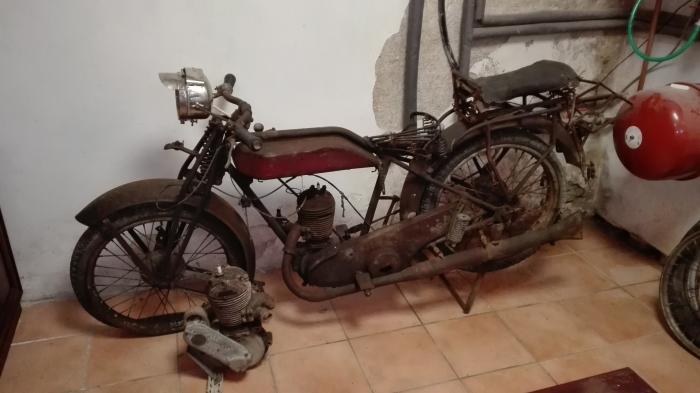

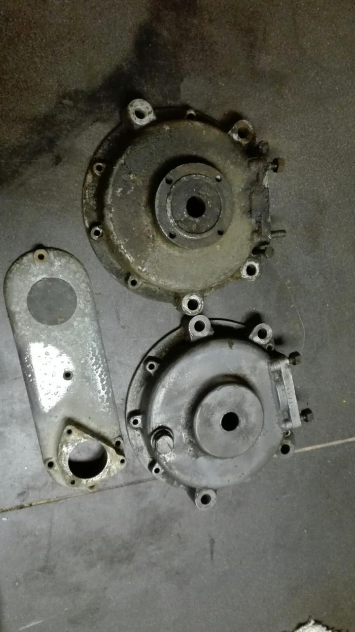

o 16.05.2016, 22:56 | hawai
Hanes, no právě žě toho moc nechybí. nezmínil jsem to tu, ale dostal jsem k tomu ještě jeden kompletní motor vč. zapalování, krytu rozvodu atd. takže co se týče pohonný jednotky, tu mám komplet :-) Plechařina je v zachovalá, vlastně co chybí a je hlavní, tak je karbidové osvětlení, tak to se bude muset dosehnat, jamńak je to vesměs víceméně komplet.

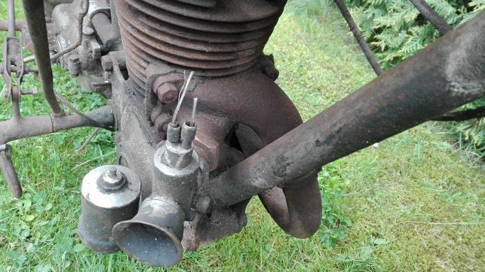

Jojo, karburátor je moc zajímavě řešenej, výfukovej svod a sání karburátoru je jeden společnej odlitek... ještě jsem to nikdy neviděl a je to zajímavý. Tenkrát to byly koumáci
Až budeš na výstavě a náhodou se poštěstilo a narazil si na tuhle motorku, určitě budu rád když mi uděláš milion fotek různých detailů :-) určitě by mi to moc pomohlo

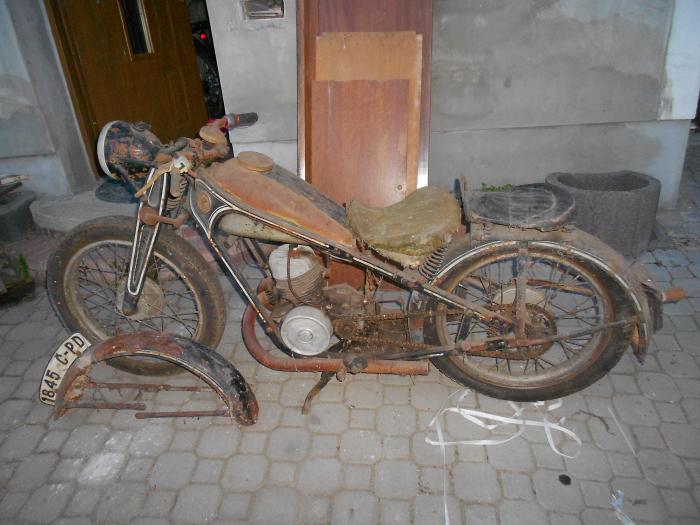

o 25.05.2016, 11:30 | filip146
Hezky stroj.... prace jak n kostele, ale o tom to je. ted se mi podarilo sehnat CZ175 special-standart r.v. cca 1936, takze se taky tesim na vecery v garazi.
foto k příspěvku  od filip146
o 25.05.2016, 11:31 | filip146
A ze by ti dorazila ta karbidka..?
o 25.05.2016, 12:50 | hawai
Filip146: Gratuluju k pěknýmu kousku, zdá se být v zachovalym a kompletnim stavu, tak to bude renovce paráda. na těhlech čízách se mi vždycky líbily nádrže v rámu :-)

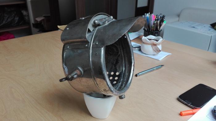

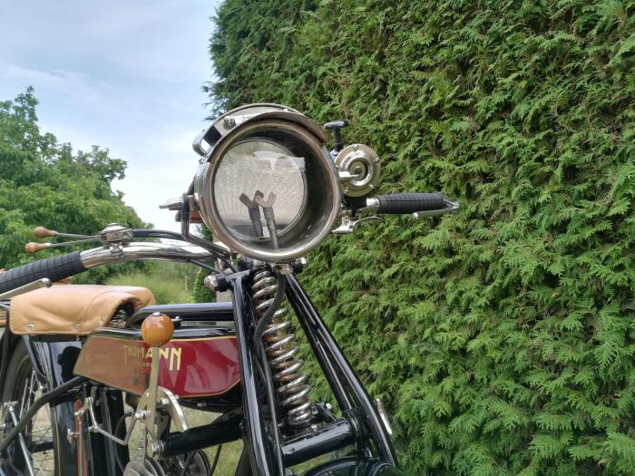

A jinak máš pravdu. Podařilo se mi sehnat v Polsku pěknou FFrancouzskou karbidku a už dorazila :-)

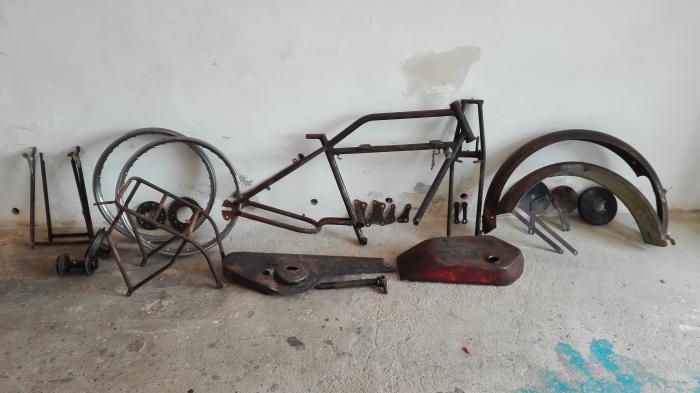

o 04.07.2016, 17:40 | hawai

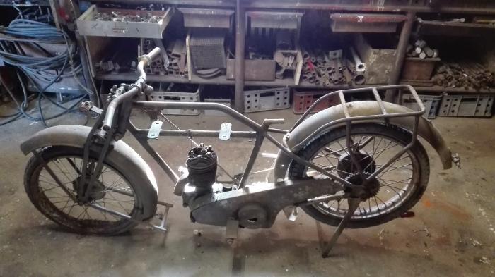

Tak včera bylo trochu času, tak se motorka převezla do dílny a začalo se zlehka pracovat....
o 04.07.2016, 17:42 | hawai
90 let historie....
o 04.07.2016, 17:43 | hawai
o 04.07.2016, 17:44 | hawai
A pokračovalo se s rozebíráním dál a dál...
A nakonec zase nic nezbylo...
o 04.07.2016, 17:46 | hawai
Rozborka je hotová a to je prozatím vše :-)

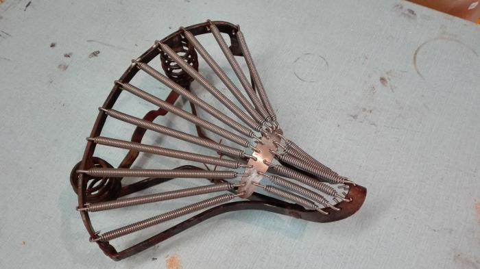

Mám nově vypletené sedlo:

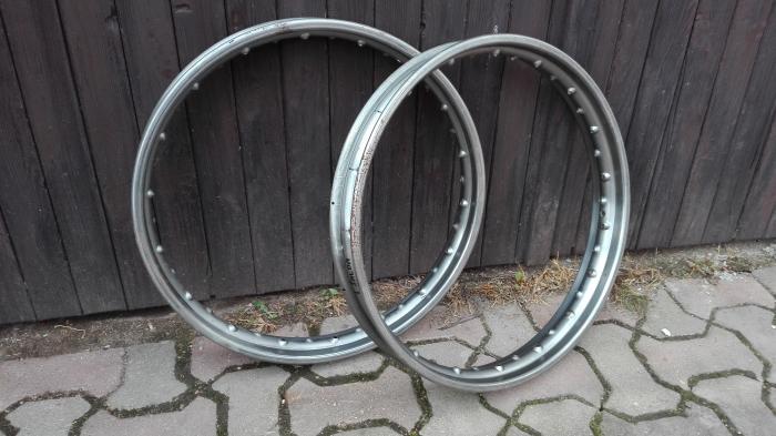

Nově vyrobené ráfky podle originálu

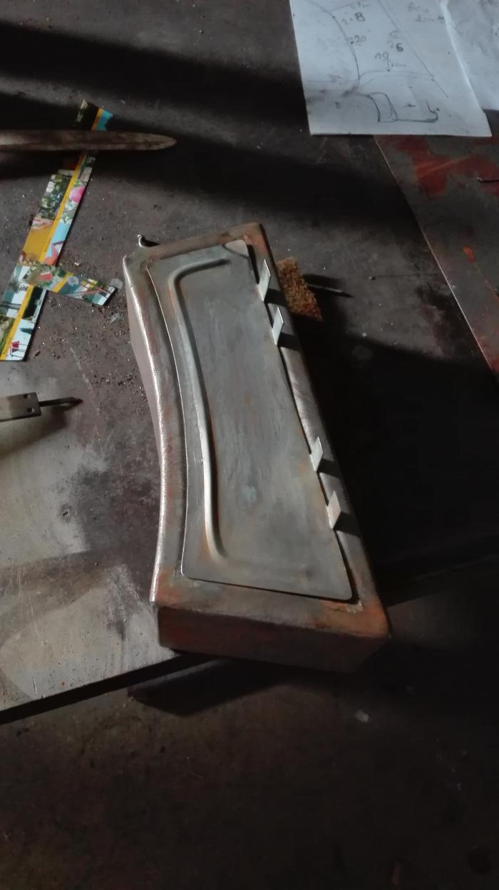

Vyrábí se kaslík na nařadí

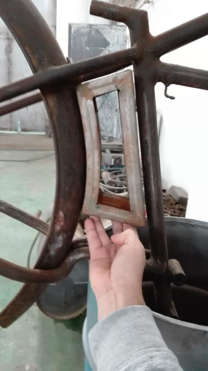

o 29.10.2016, 13:41 | hawai
Opravena plechařina a vse připraveno na lak.

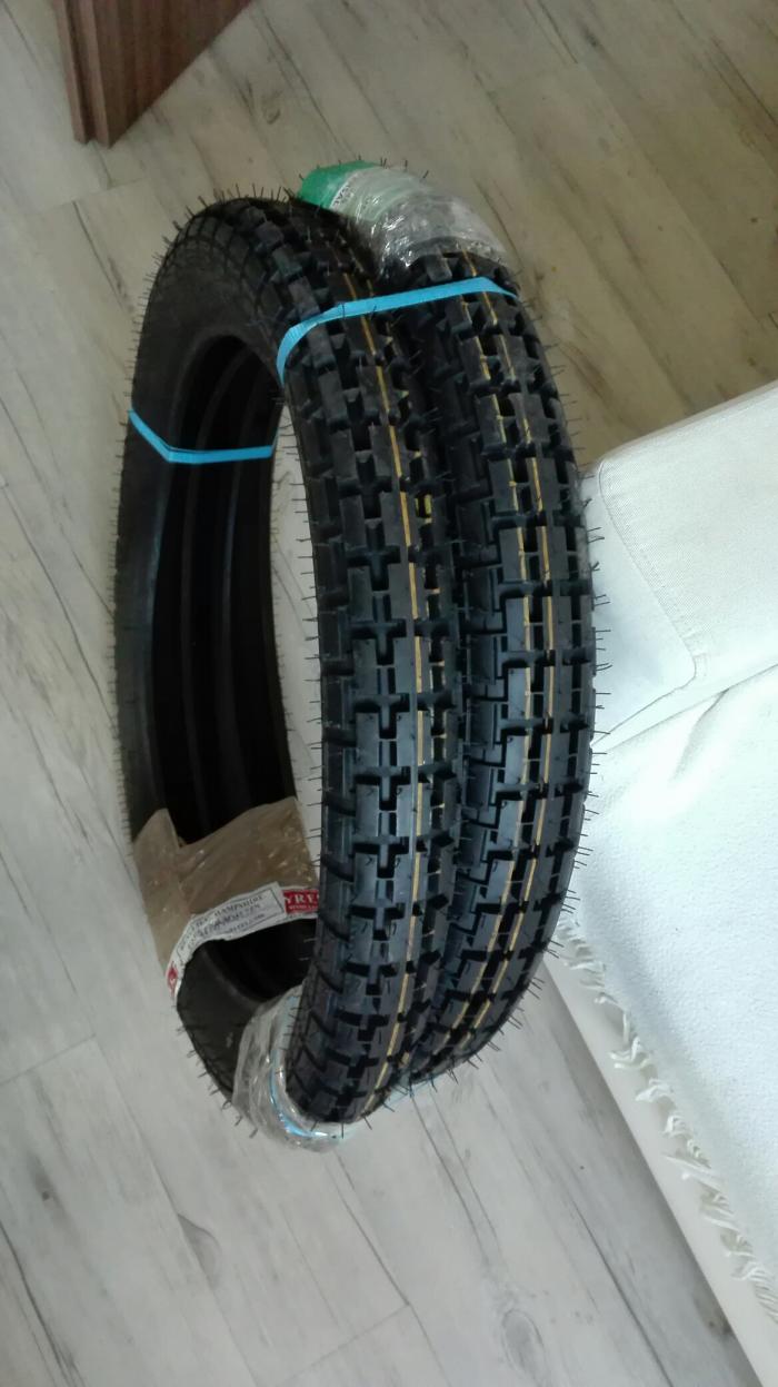

Trochu to tu upnu, zatím sice nic moc zajímavýho, ale dorazily mi nový bačkory až z Anglie :-)

Ondrero: v původním laku mám Robota :-) odkaz úplně nahoře.

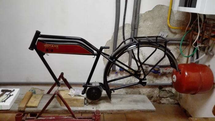

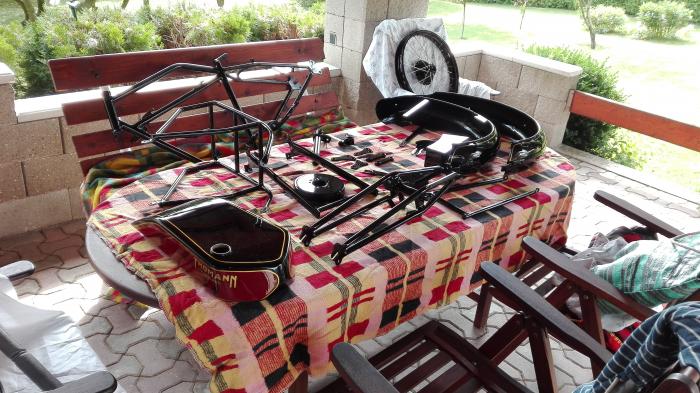

o 04.09.2017, 19:44 | hawai

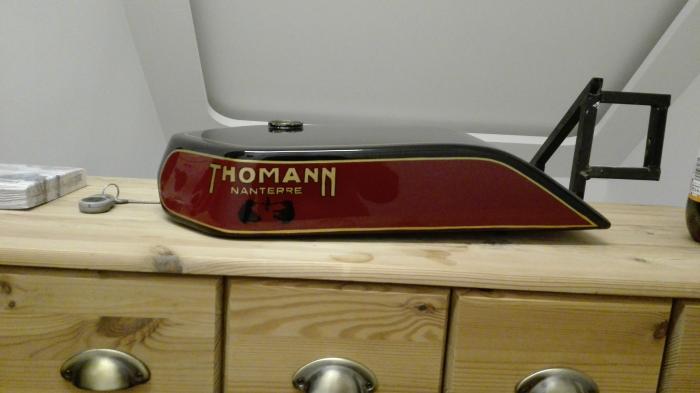

Trvalo to dlouho, ale konečně se začínám trochu posouvat dál. Tenhle víkend jsem privezl motorku od lakýrníka:
o 04.09.2017, 19:45 | hawai
Vše suprová ruční práce
o 04.09.2017, 19:45 | hawai | Upraveno: 2017-09-04 19:46:30

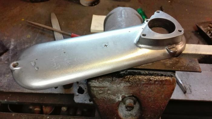

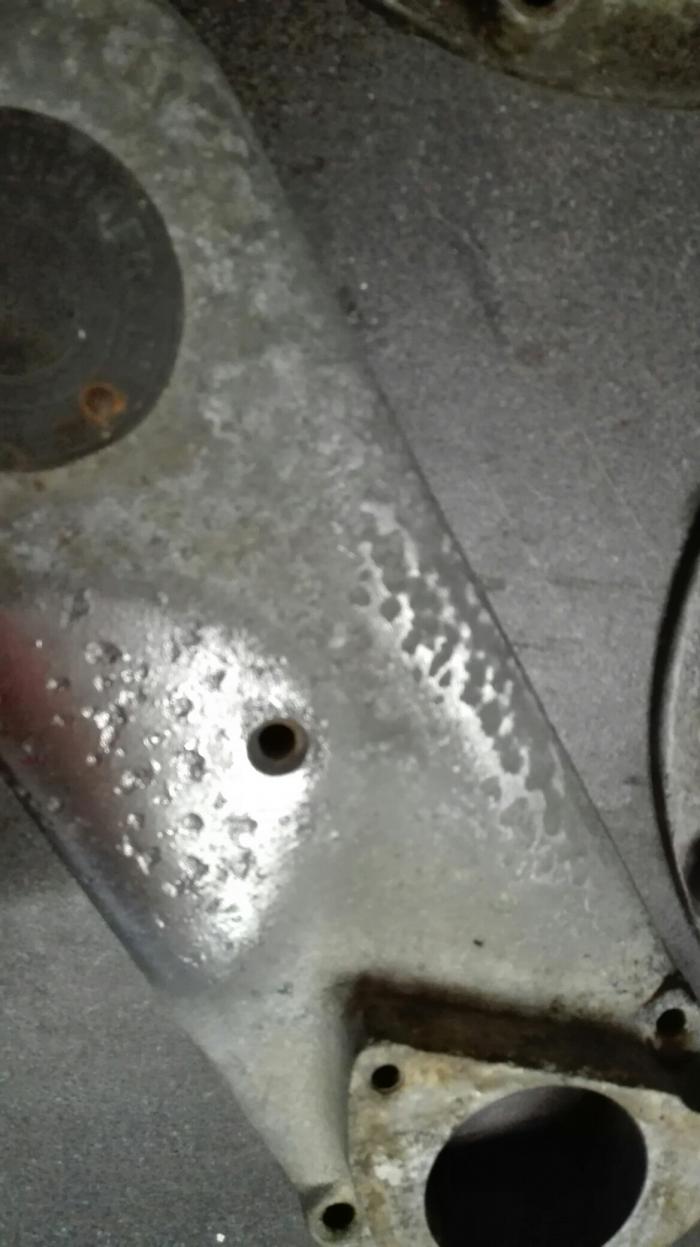

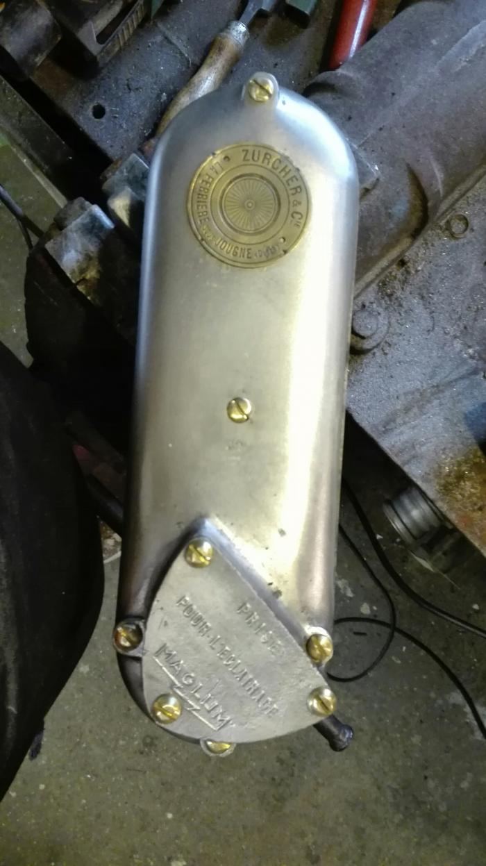

Tak o víkendu se trošku zapracovalo na hliníkových částech motoru, které byly silně važrané
o 11.09.2017, 13:05 | hawai
vyžrané to bylo opravdu silně a pěkně hluboko
Tak přišlo na řadu broušení, broušení , a zas broušení....
o 11.09.2017, 13:06 | hawai
A nakonec jako třešnička na dortu se vše osadilo mosaznýma šroubkama :-)

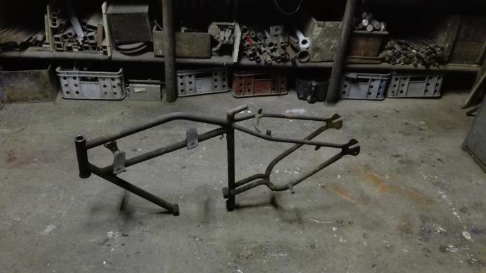

o 09.10.2017, 12:24 | hawai
Tak uz se to začíná pomalu rýsovat :-)

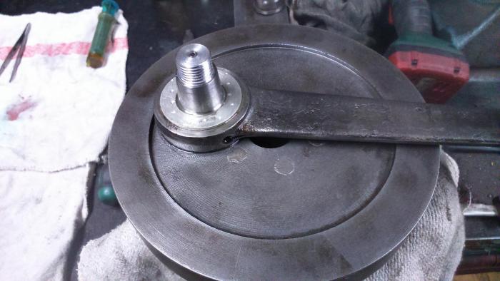

o 08.12.2017, 08:58 | hawai

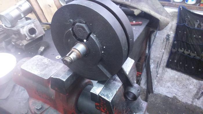

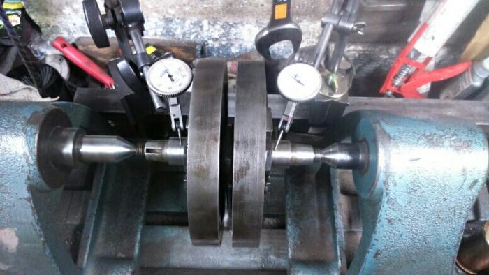

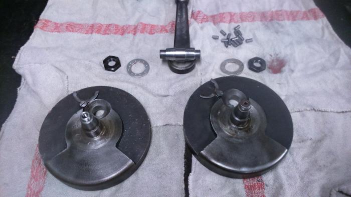

Tak nyní jsou v plnym proudu práce na motoru. Kompletní GO kliky mi dělají na slovensku a jde jim to od ruky :-)

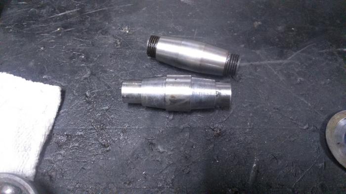

o 08.12.2017, 08:59 | hawai
nově vyrobený ojniční čep

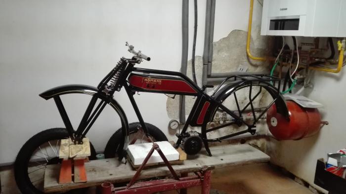

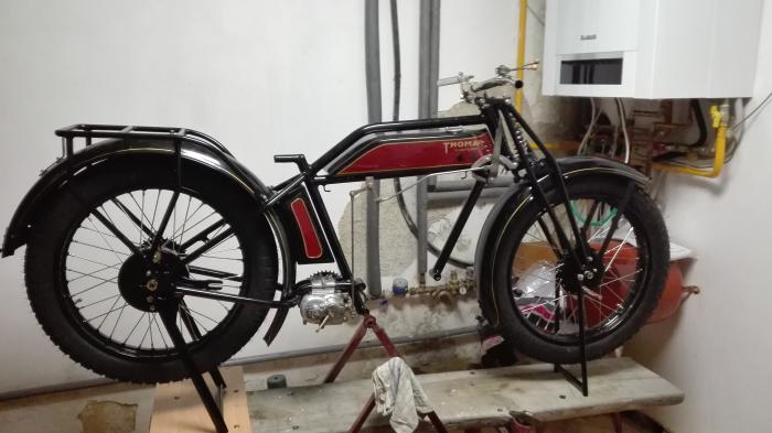

Tak už stojíme na kolech :-)

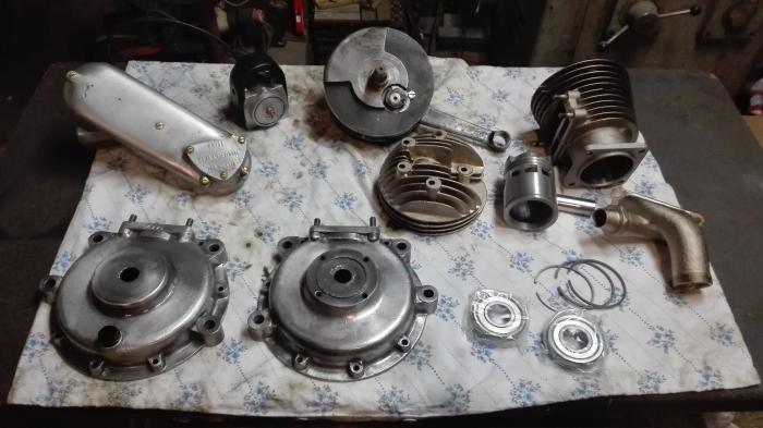

A jde se na skládání motoru. Klika po GO, výbrus, nový píst, chemické niklováním, GO zapalování, nekonečné vybrušování karterů.

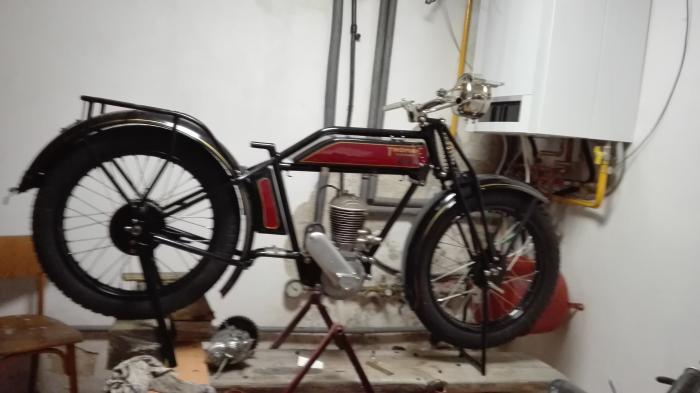

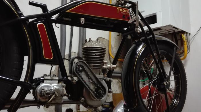

o 15.01.2018, 08:50 | hawai
Motor hotovej a vsazenej do rámu

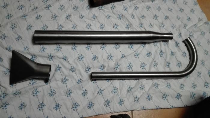

o 15.01.2018, 08:54 | hawai

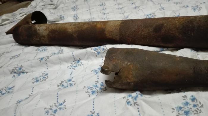

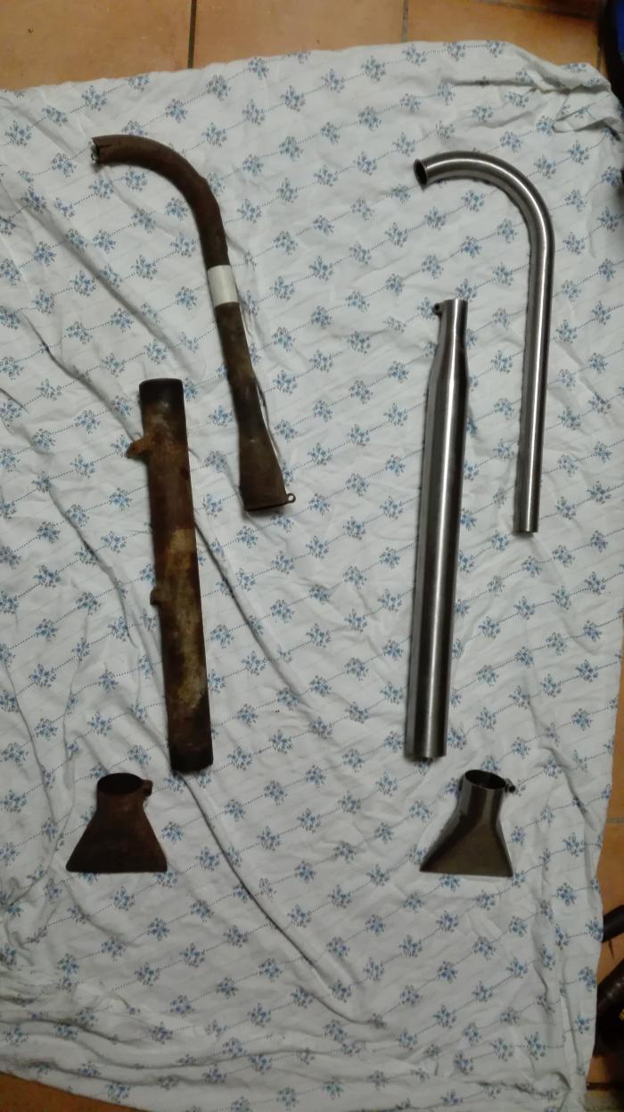

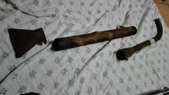

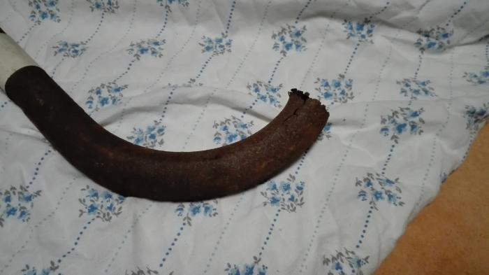

A další perlička byla výfuk, který byl v totálně dezolátním stavu a záchrana už nebyla možná
o 15.01.2018, 08:58 | hawai
Koroze zapracovala
o 15.01.2018, 08:59 | hawai
o 15.01.2018, 09:03 | hawai
A tak se kompletně celý výfuk vyrobil znova. Mám moc šikovnýho klempíře kterej si vyrobil formy pro vylisování zadní koncovky a celkově si s tim moc pěkně vyhrál :-)

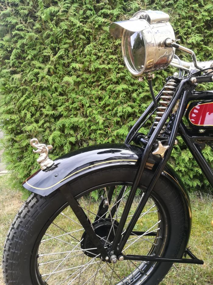

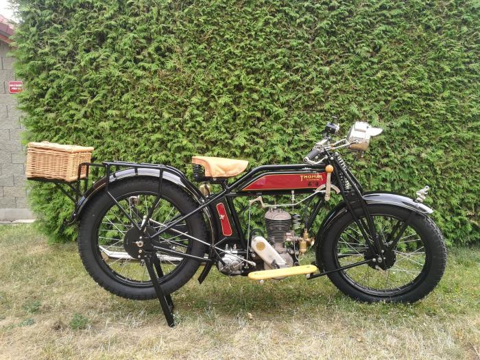

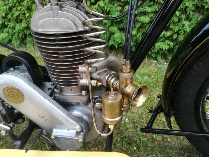

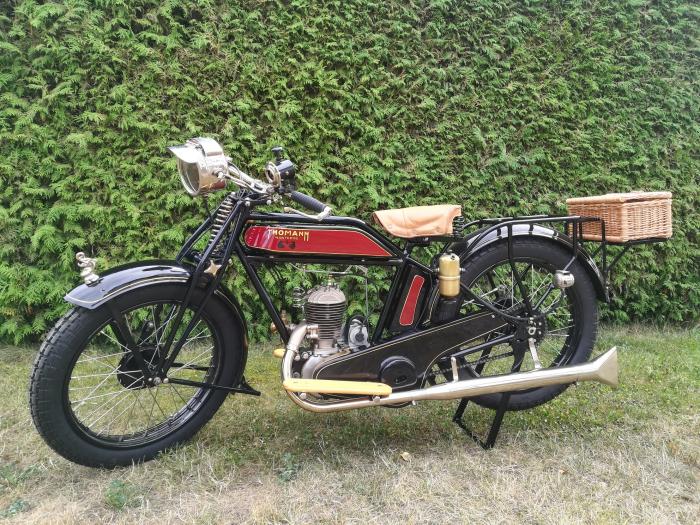

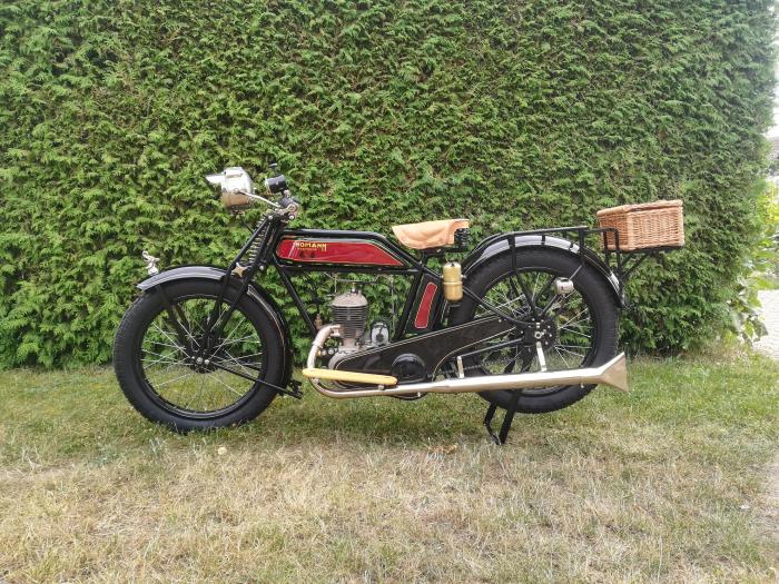

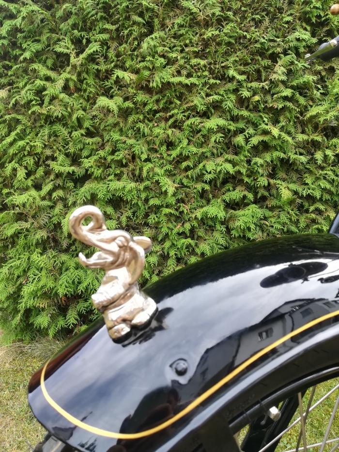

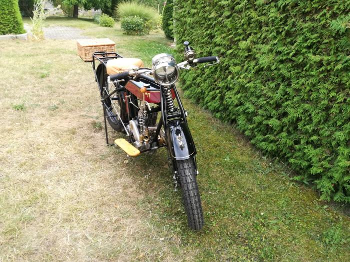

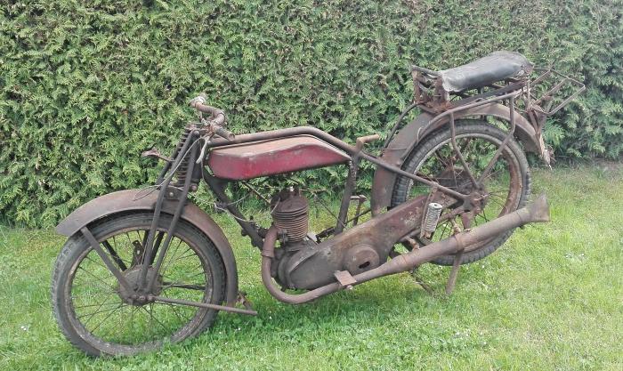

o 23.07.2018, 10:52 | hawai
Poseldní dobu jsem tu už moc nepřispíval, tak to teď snad doženu. Motorka je po dvou letech hotová a v plné kráse jako před 90 lety :-)

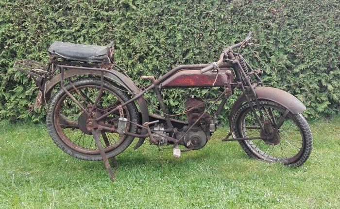

začnu pro připomenutí původním stavem:
o 23.07.2018, 10:53 | hawai

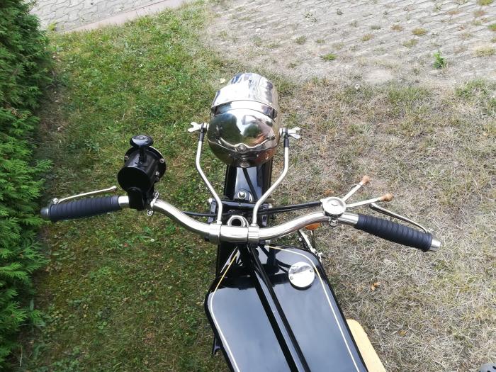

A takto vypadá dnes:
o 23.07.2018, 10:54 | hawai
o 23.07.2018, 10:56 | hawai
o 23.07.2018, 10:57 | hawai
o 23.07.2018, 10:58 | hawai
o 23.07.2018, 10:59 | hawai
