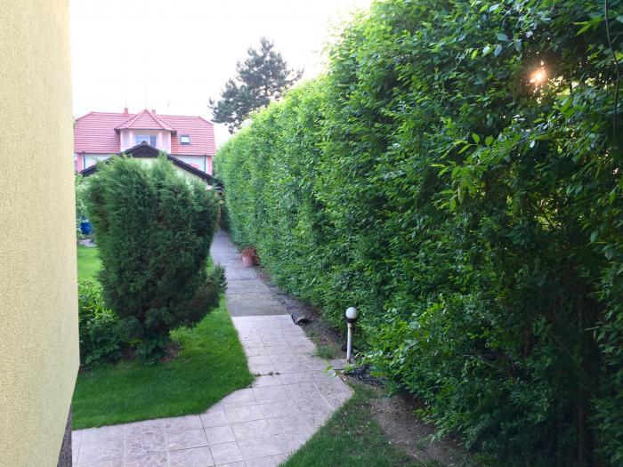

na živej plot mám kapénku a naprostá pohoda....cca 50m
o 25.05.2016, 19:39 | JA | Upraveno: 2016-05-25 19:39:45
foto k příspěvku  od JA
o 30.05.2016, 10:49 | capo
A to máš kapénku ke každýmu stromku zvlášť? nebo v jakých rozestupech prosím?

je to hadice v kuse..
Zdeny, no tak to se máš...za 2 roky 2,5m na husto

JA: Můžu se zeptat co máš za typ keřů? Fakt ti to dalo +- z 0 za dva roky 2,5 m? To mě přijde jako mission impossible ???? nějaký hnojivo? Díky
