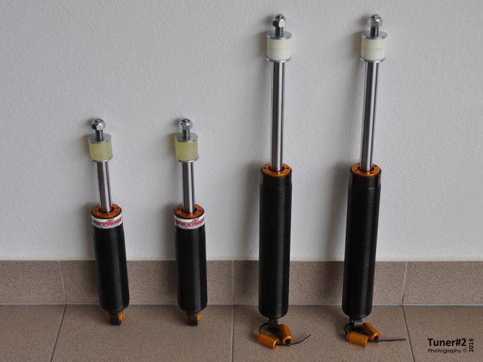

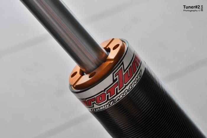

o 04.07.2016, 22:56 | Tuner#2
Tak jsou doma, perfektní práce, vše přizpůsobeno přesně na míru mému autu a moc se těším na příští rok až se na tom svezu. Za mě jednoznačné doporučení.
foto k příspěvku  od Tuner#2
o 06.07.2016, 11:17 | Fordik
Co vyjde podvozek na míru od Protlumu?
o 06.07.2016, 13:48 | Tuner#2
Je to o individuelni domluve. Tohle jsou jen tlumice, pruziny mam svoje zakazkove na ktere se to nastavilo a cena 14 bez dane.
