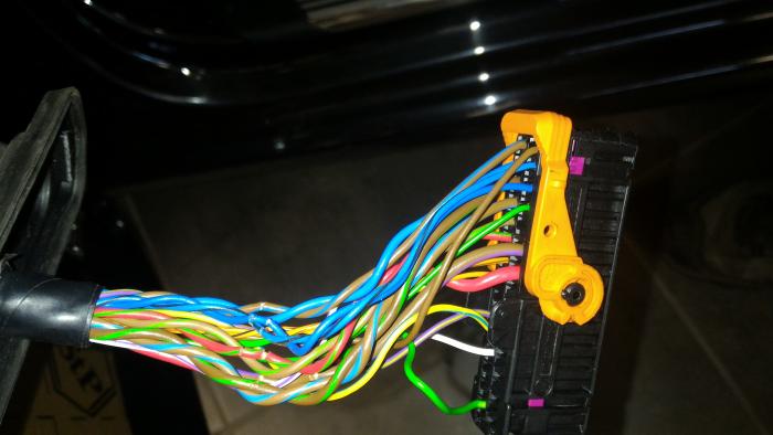

Na to stejne trpi Superb II s twindoorem. Taky zlamane kabely v 5. dverich. Proc ale kupovat za 2300 kabelaz, kdyz si to clovek muze za par korun sam opravit?
A kabely ve dverich jsou taky super!

Camron: taky super teda... jo ja kolik jivh bude ulamanych... podle toho se rozhodnu zda koupit cely svazek nebo jen opravit.
o 28.04.2016, 14:13 | camron
Vyplati se to opravit i kdyby byly zlamane vsechny. Navic to muzes nastavit kvalitnimi draty a ne temi sunty s tvrdou izolaci...

jen pro informaci, opraveno !!!
byli to zlámané kabely, no že by mohli bejt nějak barevně oddělené to vůbec :D všechno hnědé...z nějakých 10 kabelu dva úplně oddělené a zbytek načatých.
No jinak opravdu hrůza jak je to tam vymyšlené.
