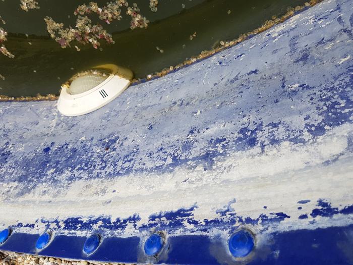

Spousta lidi uz tu ma davno postavene a vetsina i bazen.
Prave od tech bych potreboval poradit jak odstranit vapenate usazeniny vetsiho kalibru na smaltovanem bazenu.
Zkousel jsem Pulirapid,ale ten jen hezky zasumi a vysledek je videt jen na mistech kde je je vrstva tenka.
Samozrejme to jde i skrabkou,ale to bych na tom nechal ruky.
Prikladam foto pro predstavu...

o 23.04.2016, 18:24 | Zdeny60
Ocet, HCl, H2SO4 - prostě kyselina, ale zředěná. Žádný tendzity a saponáty ani nezkoušej. Nefunguje to. Já prodávám speciální přípravek Lostris AS210M, ale nedokážu prodat méně, než 1000kg IBC:-)
