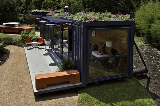

Resil nekdo tuto prestavbu? Klady zapory?
Docela se mi toto reseni zamlouva, potrebuji umistit neco na tento zpusob na zahradu.
foto k příspěvku  od Duri
o 21.03.2016, 09:08 | Skury
Hlavní minus je doprava a manipulace. A pak cena vs. stav.
o 21.03.2016, 13:45 | Hanes
Chtěl jsem taky kontejner jako garaz pro veterana, koupil jsem nakonec bednu z náklaďáku 7.5m dlouhou 2.5m širokou2.5m vysokou. Ma to jen problem že se při změnách teploty poti strop a kape to na auto. Znamej ma dva kontejnery vedle sebe jako garaz a dilnu na motorku a v zimě mu tam kvuli vysraženy vodě prší. Budu to muset zaizolovat polystyrenem. Jinak bedna z nakladaku je pevna a lehka, da se koupit za pulku co kontejner a odvoz jsem ja řešil na odtahovce s hydraulickou rukou, na kontejner je třeba jeřáb a návěs, vše se tím prodražuje Ještě by stal za uvahu izothermickej návěs. Uděláš okná, dveře a máš nizkoenergetickej domek :-)
