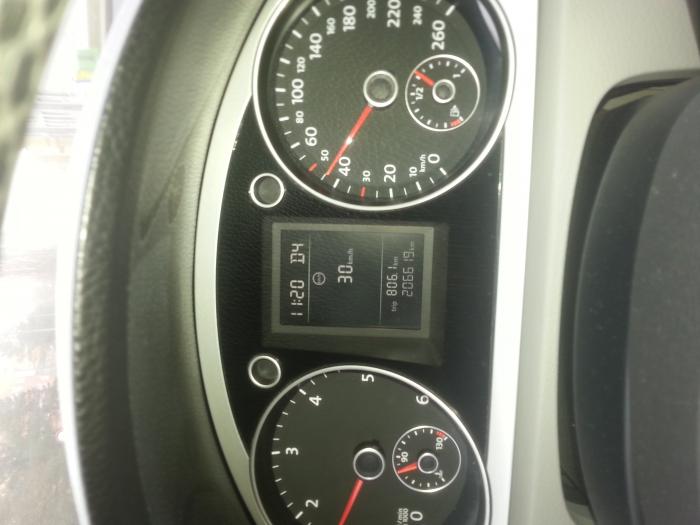

Caute....otec vlastni passat b6 rok 2010 a tedka mu skocila na palubovce hlaseni kdyz prekroci 30km/h zacne mu tam skakat toto...naco to upozornuje?

Jenom nápad: nehrál si s nastavením infa v palubáku?
Mohlo by to být v nastavení upozornění překročení rychlosti (výstraha zimní gumy) - mně to skáče, když překročím 150 km/h - dá se to nastavit.

je to sice antitalent na tohle...ale to fakt nevím... :( a jak to vymažu popřípadě,kdyby to bylo? ale svití to furt a myslím ze mu nešel přepínat palubni počítač.
o 09.03.2016, 11:34 | kadel21
ja mam na audi knoflík přímo u budíku kde se to nastavuje. Př. jedu 100 zmačknu a od tý doby to hlásí vždy pokud překročim 100km/h dokud se to zase nevypne. Ale kde to ma passat nevim.

Kadel: Já si to nastavil na 150 na zimáky (občas se zapomenu na dálnici) a aspoň to na mě zařve, že nemám jet jako prase :-) :-) :-)
o 09.03.2016, 11:56 | Freerider
hanzy10: nevím, jak to je u Passata. (mám OII a OIII) - vlezeš do menu palubáku, nastavení - výstrahy, zimní pneu.
Bude to podobný podle mého.

jasny..tak já nato zkusím nějak kouknout, takze nic závažného to nebude... jen si to otec někde nastavil ani neví jak :D

Počkej. ..takže to muze byt i porucha?:/
o 09.03.2016, 13:25 | Kamil07
Muzes byt v klidu, je to urcite info o prekroceni nastavene rychlosti, maji to i Citiga atd.
Vypina se to pres palubak.
