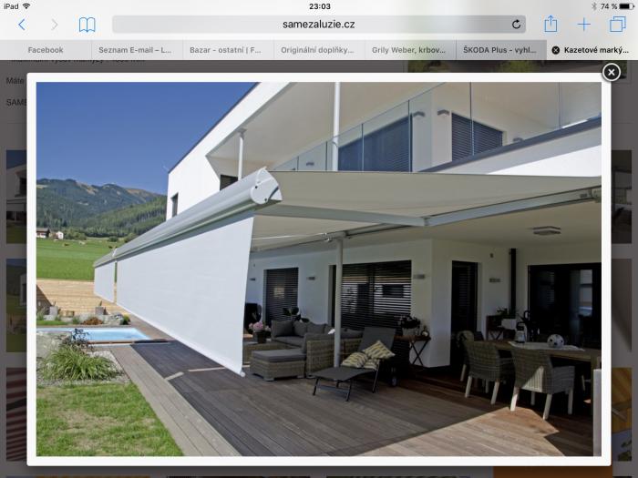

Tak presne latka od sattleru je allweather. Kdyz nebude upnej lijak tak muzes klidne sedet pod markyzou. Ale je fakt, kdyz bude hodne foukat tak se pres cidlo zatahne. Nebo sem jeste uvazoval koupit toto, ale nakonec jsem si to rozmyslel z duvodu predni clony.
[ Link ] Obrazky mi nejdou, mam iPad a asi to neni jpg tak link
klasická látka sattler není s impregnací, to je na přání tato úprava - není u všech designů - označení tušim těch látek začíná 308 xxx. Může zmoknout, pak se musí na sluníčku zase vytáhnout, aby proschnula - aby nezplesnivěla - prioritně to je proti slunci a UV. Každopádně markýzy, které NEJSOU kloubové a teleskopické - tzn. s pevnou konstrukcí např. u STOBAGU Terrado apod. - což defakto konstrukce - látka je napínána přes lanka - takže vítr s tím nic neudělá. Řízení a pohony - většinou SOMFY - mohou a nemusí být automatiky typu vítr, slunce, déšť - lze to kombinovat, lze to povypínat. U kloubovách a teleskopických ramen se to defakto u dražších výrobků dává - je to "sichr". Ikdyž - když dorazí "poryv" nestihnou se stejně tak rychle zatáhnout. Jinak STOBAG a SATTLER - je takový evropský top.
