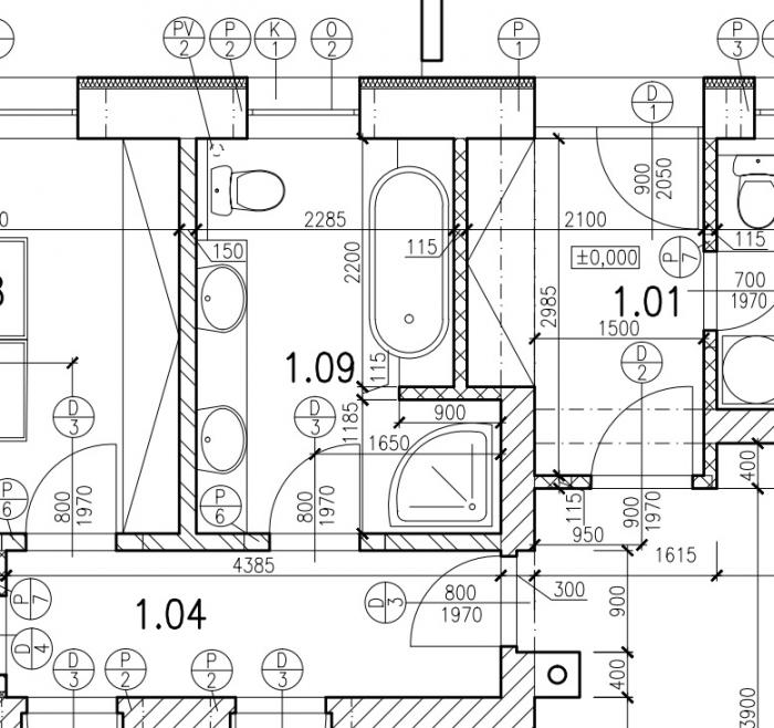

pro predstavu posilam pudorys koupelky

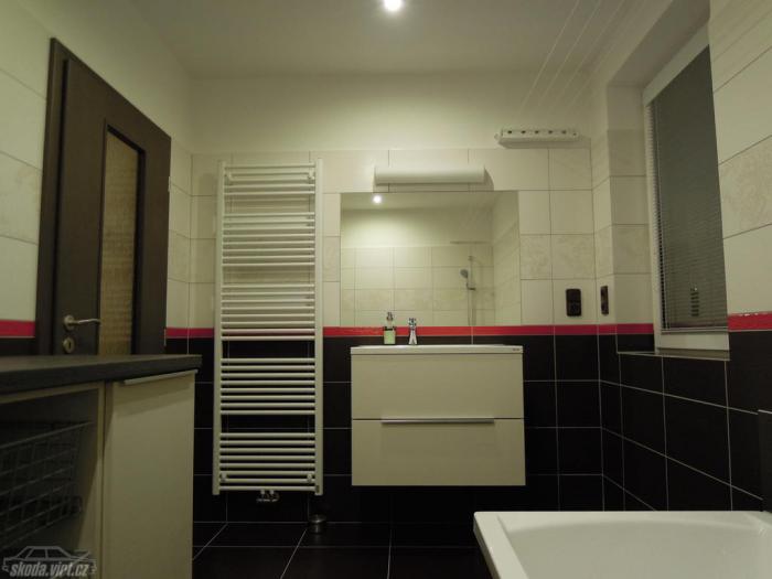

Volně stojící vana je občas pěkná na pohled, ale praktická teda vůbec... Ještě když bude volně v prostoru, ale mít to u zdi, nacákat za ní a pak to tam nějak složitě vytírat? Nesmysl, ale to poznáš až s dětma časem a už bude pozdě.
Za mě vana obdélníkový Ravak s klasickou obezdívkou Ytongem a obložit obkladem. Vedle vany si udělat vyvýšený ostrůvek na mycí prostředky. To samé umyvadlo, obdélník s velkou odkládačkou, pod to zavěšenou skříňku a zrdadlo zakomponovat do roviny s obkladem. Podlahu máš rovnou, všude vytíráš k tvrdému obkladu a vše je trvanlivé a jednoduše udržovatelné.
Co se týče baterií, tak česká Metalia a připojení rozhodně měděnýma trubičkama pokud nechceš mít vyplavený nový barák od ruplé opletené gumovky... To co ušetříš za rozumné řešení, můžeš investovat do kvality daných komponent + Tě ještě zbyde na přitlačení do důležitějších věcí v baráku než je designová, ale silně nepraktická vana.
Toť můj názor a praktické zkušenosti. Nikomu to necpu a pro ukázku přikládám foto.

Když pominu to absolutní zvěrstvo, kterým je WC v koupelně, tak mi ty obrázky od Adlera evokují žlab pro krmení prasátek :-D :-D :-D Prostě ukázkový příklad blbě umístěné volně stojící vany, která je sama o sobě designově čistá a povedená, a tiše a nehnutě úpí u té zdi....
