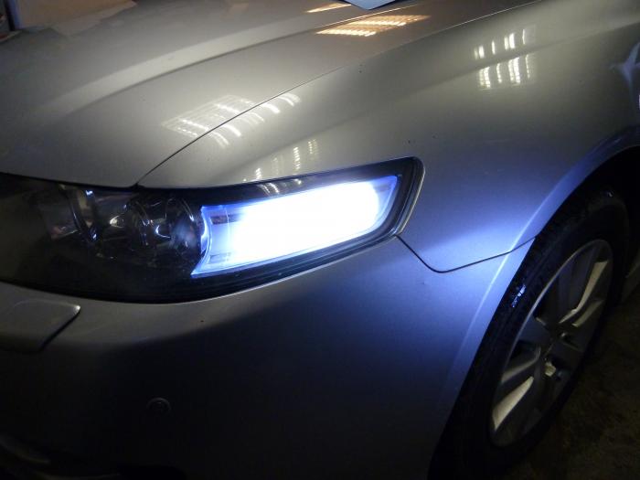

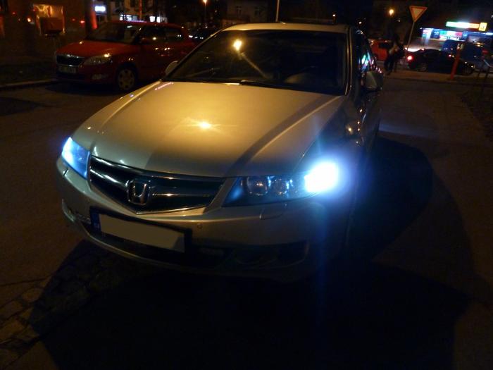

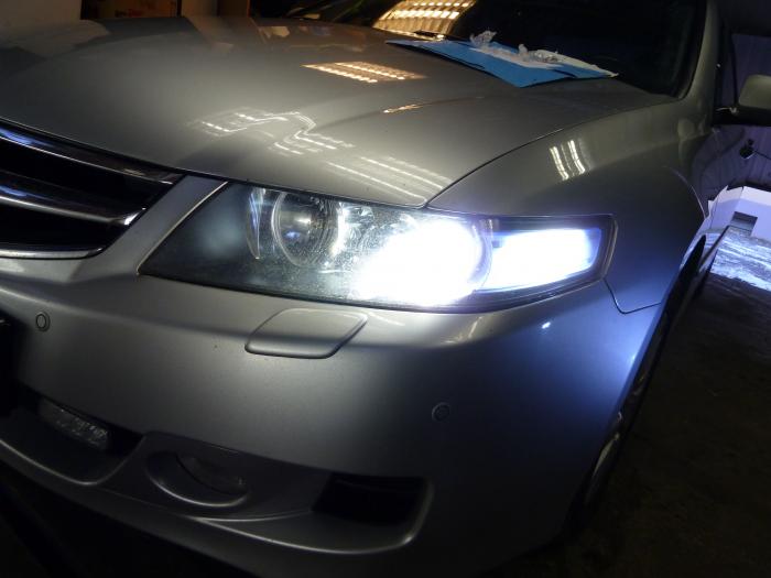

o 21.02.2016, 16:49 | HIGHTOWER | Upraveno: 2016-02-21 16:53:03
mám tyto už rok a naprosto bez problému, svítí dostatečně, žádná bludička, chybu to nehlásí, velikost +- jako žárovka, není co řešit [ Link ]
o 21.02.2016, 16:58 | HIGHTOWER
o 21.02.2016, 16:59 | HIGHTOWER
o 21.02.2016, 17:00 | HIGHTOWER
s xenony
o 21.02.2016, 17:01 | HIGHTOWER
o 21.02.2016, 17:41 | hanzy10
tak to svítí super !!! to máš jak denni svícení :D

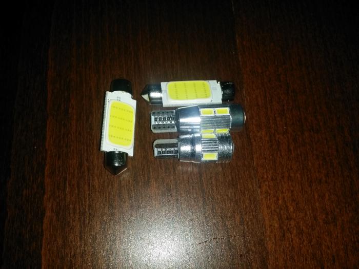

o 23.02.2016, 22:25 | lambados | Upraveno: 2016-02-23 22:27:44
HIGHTOWER.... souhlasim s tebou. Tyto jsou zatim top. Led cree. Sviti uzasne. Mam je na aute pres rok. Jedna bocni ledka mi zacala problikavat. Nic vaznyho. I tak sviti uzasne. Ale jsem pedant. Tak jsem poridil dalsi a vymenim. :) Mam uz i do spztek neco hezkyho nachystany. Foto behem chvilinky. :)
o 23.02.2016, 22:32 | lambados
Foceno na rychlo. Do tech parkovacek jsou dve velikosti. Vetsi je lepsi samozrejmne.
foto k příspěvku  od lambados

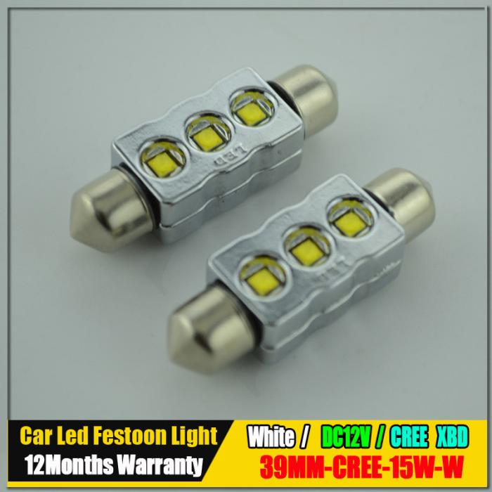

V pohodě, pro ostatní mohu doporučit také sulfitky s chipy xbd - c5w
Kvalitní zpracování, dostatečně velký chladič, přijatelná cena, více rozměrů.
foto k příspěvku  od jz33
