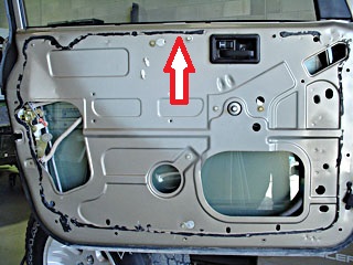

o 18.02.2016, 06:36 | camron
Je to nějaký bitumen či co. Zkoušel jsem různé odstraňovače lepidla a asfaltu ve spojení s mechanickou prací a je to děsný dlouhodobý opruz.
Existuje něco skutečně účinného ve stylu nastříkat-setřít-hotovo?

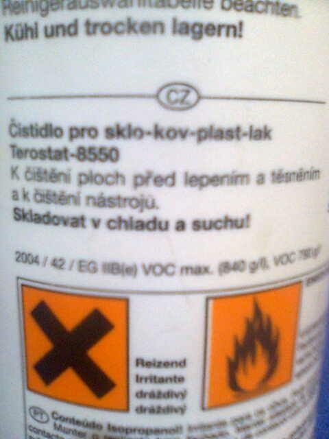

Tak teď foto přímo z výroby, prý je to stále stejný jako byl teroson

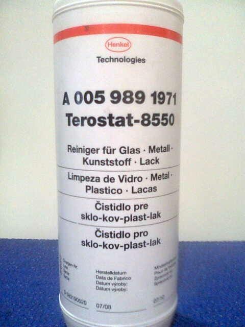

o 07.03.2016, 18:28 | PAVELK
Ještě jedna snad to někomu pomůže i do budoucna

o 07.03.2016, 21:51 | camron
Aha, tak to mám opravdu něco jiného. Jak se s tímto pracuje? Fakt to odstraní i zbytky toho bitumenu, který nejde ničím dolů?

Takze musim konstatovat, ze ten Terostat (viz.foto) ta rezidua opravdu, ale opravdu nesunda. To uz bude ucinnejsi okena.
Na ocisteni pred lepenim cehokoliv asi dobre, ale jinak 0 bodu!

o 09.03.2016, 21:15 | camron
Pavle, to neni nic extra. Ten tvuj cistic je na bazi isopropanolu. Tzn. ze na odmasteni a ocisteni pred lepenim ok, ale pro muj ucel na nic.
Nic, opucuju to mechanicky za podpory cistice asfaltu.
