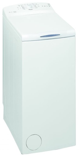

Kamarádce se vysypala asi po třech letech vrchem plněná pračka..(Začal mlátit buben..čili dle mýho uložení,nebo ulítlo nějaký závaží apod.)Nemáte někdo někoho známýho,kdo by byl ochoten přijet se na to za nějakej menší peníz mrknout - řekněme 300,- apod.)aby jí řekl jestli je to opravitelný a nebo to má rovnou vyhodit z okna a shánět a koupit jinou?Je samoživitelka s dospívajícím synem a peněz nemá zrovna nazbyt.. (Praha 8,Kobylisy)

Nechci si hrát na odborníka, ale podobnou mají rodiče od firmy Indesit? Vzadu nebývá kryt - otočil bych ji a podíval se na ty tlumiče - zda to při praní tlumí nebo je ten tlumič bubnu spadlý a lítá to jen tak...

Není zač. Vypadá to celkem snadno jako v autě, doslouží tlumiče a jak to pak vypadá. Pokud tam zůstanou ty šrouby na přepravu, tak to taky slušně kope, jednou se nám to stalo - tlumič se tím blokuje a všechny vibrace jdou přímo na kastli - pračka doslova tancuje - dva lidi to neudrží :-))
