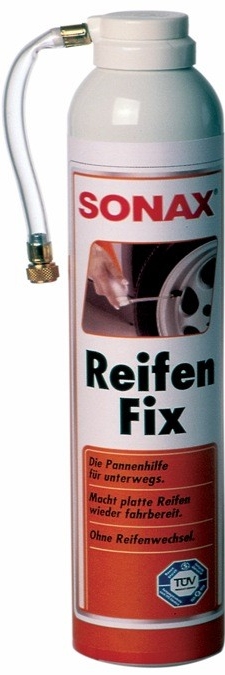

o 16.02.2016, 16:12 | jz33 | Upraveno: 2016-02-16 16:14:25
Já jsem zatím koupil takovou tu opravnou sadu ve spreji, je tam na tom hadička, která se připojí rovnou na ventilek - stálo to asi 250 Kč a dle strážníka to nahrazuje rezervu.
Třeba zde:
foto k příspěvku  od jz33
