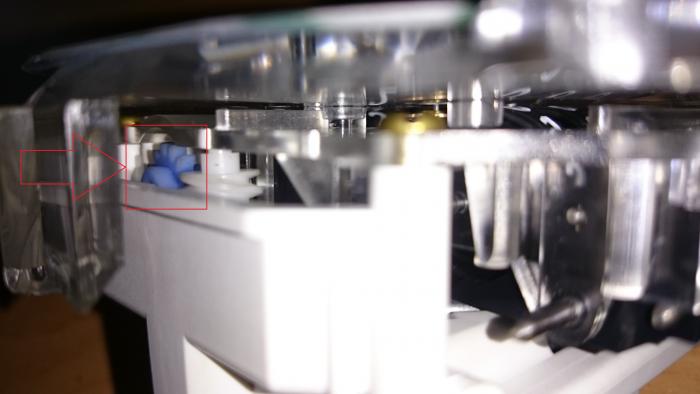

Ahoj, na internetu je mnoho příspěvků, ale nikdo nepopíše, jak opravit tachometr na Felicii.
Závada: nepočítá kilometry - horní ani spodní
Vznik závady - nulování ujetých km během jízdy
Postup:
1) Otevřeme kapotu a vyndáme z držáku náhon tachometru - bude se pak lépe vytahovat přístrojová deska
2) Doporučuji sundat kryt volantu a následně také volant - středovou krytku volantu vyloupnete tupým nožem nebo nějakým plastovým udělátkem, poté povolíte matici a sundáte celý volant
3) Vyndáte plastové krytky šroubů na palubní desce, demontujete šrouby
4) Opatrně vytáhnete přístrojovou desku
5) Odpojíte náhon tachometru - stačí stisknout pojistku a pak jde ven
6) Odpojíte kabeláž od přístrojové desky - je barevně označená, tak se nemusíte bát záměny
7) Odjistíte držáčky z drátu na přístrojové desce
8) Vytáhnete přístrojovou desku ven
9) Vytáhnete plexi přístrojové desky po odcvaknutí pojistek dokola
10) Vytáhnete kryt prístrojové desky opět po odcvaknutí pojistek
11) Povolíte 4 šrouby na druhé straně na tachometru
12) Vytáhnete tachometr ven
13) Na obrázku znázorněné modré kolečko/pastorek(aktuálně na správné poloze - při závadě nezapadá do toho bílého válečku a netočí s ním) způsobuje závadu, většinou stačí šroubováček a posunout zpět na původní polohu, pokud prokluzuje, můžete přilepit

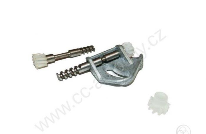

dříve se na to prodávala opravná sada přímo od PALu, kde byla snad osička a kolečka.Jestli se to dá sehnat ještě dneska???
Tak dá se sehnat na Favorita,z toho novějšího by to mohlo být stejné?

Nic takového na Feldu bohužel není, ta má jiné díly v budíku(kolečko na fotografii). Uvedená oprava nepotřebuje rozebrání tachometru, které je pro někoho trochu náročnější. Kolečko většinou nepraská - nulováním za jízdy se posune po osičce - stačí vrátit nebo při prokluzování přilepit např. vteřinovým lepidlem(kvalitnějším). Když jsem na to přišel, tak jsem se chtěl podělit o fotografie(omlouvám se za kvalitu - telefon).
foto k příspěvku  od jz33
