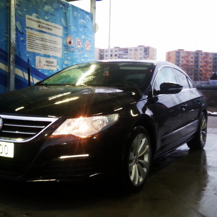

Tak lampy zapojeny. Cekal jsem více ale co už :-D
