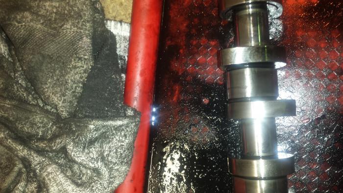

o 08.02.2016, 23:05 | pepe689
Asi takto

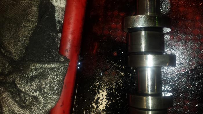

o 08.02.2016, 23:06 | pepe689
foto k příspěvku  od pepe689

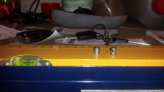

o 08.02.2016, 23:07 | pepe689
To je ta zaslepka co vylitla

o 08.02.2016, 23:27 | lambados
Jakej je to rok? Je to pd jeste? Od roku 2002 do 2005 ty vacky byly mekky. Jestli ti tam nedaly jiny vstriky... a nebo muze byt napytel kabelaz od vstriku. Sel bych po kabelech. Nechej zkontrolovat odpory na vstricich. Vstrik se z minuty na minutu otolik nevysmradi. Jinak vstrik nemusi hulit.bud je ucpanej a nebo prokapava. Kdyz prokapava.... huli a nestartuje. Ale ma vybornou spotrebu. Kdyz nehuli a je vysoka spotreba tak je nejakej ucpanej. A davkuje delsi dobu. Proto je spotreba vyssi. Videl bych to na nejakou kostru. Vacka ti spotrebu otolik neovlivni. Vacku slysis. Proto ji menis. Ale na spotrebu nema az takovej vliv. Tam je snimac otoceni vacky, a ne opotrebeni vacky. Vacka zveda ventyl. Muze se stat, ze ventil ohne. A kdyz ho ohne a pridre. To jde hodne slyset. Rikas, ze motor je kultivovanej az moc? Podle me mas ucpany trisky.
