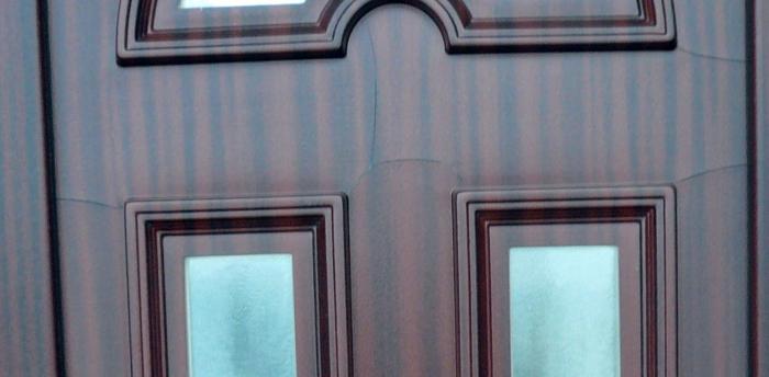

No a já mám okna a dveře od Dec-plast a je to holá katastrofa. Stejná katastrofa jako byla jejich montážní tlupa lemplů a arogantní smečka managementu.
Tyhle dveře byly bratru za skoro 50000 kaček a vysvětlení prasklin (po 4 měsících od monáže) bylo, že mi na ně svítí slunce. Varuju před touto firmou.

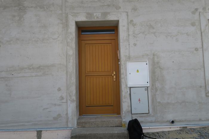

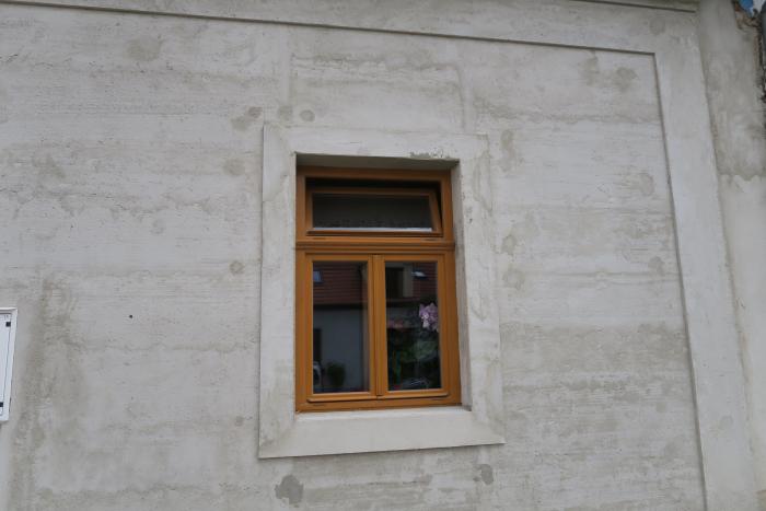

já bral špalety od Vekry a dobře jsem udělal, mají novou fabriku na dřevo a s montáží je tam supr záruka, myslim 7let. všichni známý maj od truhlářů a děs běs..střešní jsou ROZO napůl výklopný, dřevěný a v pohodě cena i kvalita. na netu jsou i rolety pro Roto za supr prachy, takže v pohodě. Co se týká Vekry dá se i ladit cena, záleží kolik toho člověk chce.
All dveře jsou dřevo od Vekry, trojbod zámek i s kováním za 47.i s nadsvětlíkem...

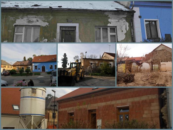

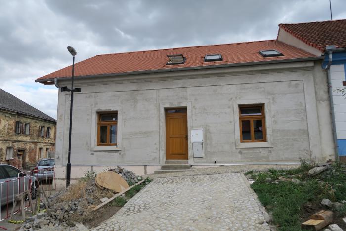

Ještě trochu OT stavba v památkové zóně s odstraněním staré stavby. 2 roky soužití s památkáři a až na počáteční neshody všechno šlo...dům je dcery a už má čp...

JA: Asi jsem zid nebo jsem mimo, ale dat 47 za takove vchodove dvere mi prijde nesmysl :(.
Tchan si nechal delat na zakazku podobne velikosti bez svetliku za 18 a i to mi prijde dost. Pravda, ze pusobi kvalitne a jso pekne zpracovane.
Napriklas jsem kupoval 4 plastove vchodove dvere + 1 vedlejsi do sklepa. Vsechny byly ze dvora do domu, nejednalo se o hlavni vstupni. Koupil jsem z Bauhausu za 25, namontoval si je sam a zatim spokojenost. Nejlevnejso z Othermu (Vekra) za 90 000 bez montaze. Bratranek u nich delal cca 8let na montazich a ve vyrobe, tak vim, ze se tam kvalita taky dost zmenila k horsimu. A casto resili krouceni, roseni apod. Bauhaus je nakoupi z Polska v tisicovkach, takze cena uplne nekde jinde a verim, ze kvalita neni o tolik horsi. Pravda je, ze stresni okna nebo hlavni vchodovky bych si v Bauhausu nekoupil....
Celkove mi prijde, zetruhlari a topenari, co jsem mel zkusenost, maji snad kartelvou dohodu a kazdyho dost obiraji. A clovek musi hodne dlouho hledat, nez najde nekoho rozumnyho...
o 13.02.2016, 00:11 | M.a.R.i | Upraveno: 2016-02-13 00:13:59
o 13.02.2016, 10:23 | JA
mari vedle stojí penzion a má dveře na zakázku...no vidim skrz ně na ulici...v historickém městě mám zkušeností s truhláři víc než dost. Cena je větší než od Vekry a bohužel dřevo a postup je pořád takovej ,,českej" vydělat a za 3 roky lítaj za oknem záclony...a to byla zakázka za půl mega...
není to nesmysl a je to opravdu kus dveří s žel rámem tříbod zamykáním. za tu cenu akorát.a jestli mluvíš jidiš , to víš jenom ty :)

o 13.02.2016, 15:13 | crestik
JA: luxusní výsledek. Jenom škoda, že vyšla ta elektrika vedle vchodu.
o 13.02.2016, 20:27 | JA | Upraveno: 2016-02-13 20:29:29
crestik
a to ten kabel je pod schodama na krev do oblouku aby vyšel na střed.PRE se s tim nemazlí a tebe jebou pro všechno.Až bude barva tak to rozbiju, šambrána tím prochází..ale stejně dumám na povrchovou úpravu dvířek
