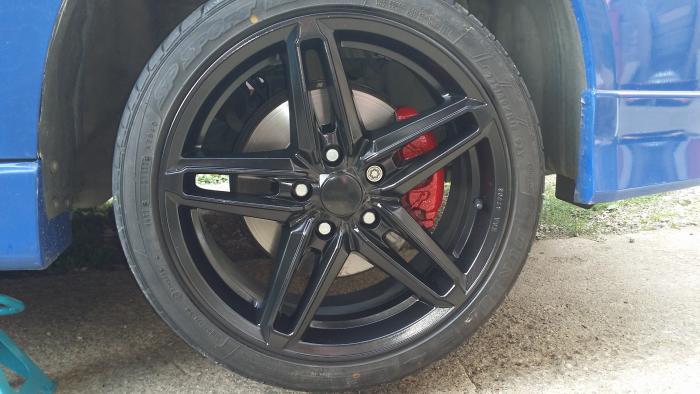

o 09.02.2016, 19:27 | Kubais | Upraveno: 2016-02-09 19:29:36
Já použil foliatec,ale moc se mi to nepovedlo. Blbec sem postupoval podle návodu,smíchal jsem obě plechovky a zhoustlo mi to jako med že sem to mohl natírat jako na chleba. Takže Foliatec klidně ano,ale opatrně :)Foliatec třmeny + barva Foliatec na kola antracit

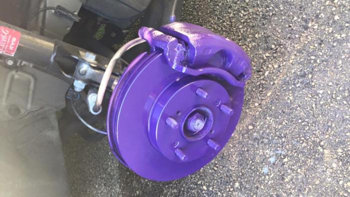

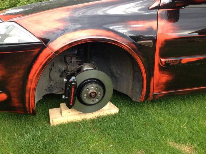

o 09.02.2016, 21:18 | tj
ja osobne prefruju trosku usedlejsi vzhled :-D
foto k příspěvku  od tj

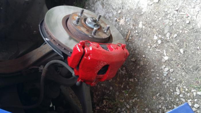

o 09.02.2016, 21:36 | Proffesor_W
ja ti to šplichnu klidně

o 09.02.2016, 21:38 | jzxr
tj: tak na to uz se da divat, za me super.

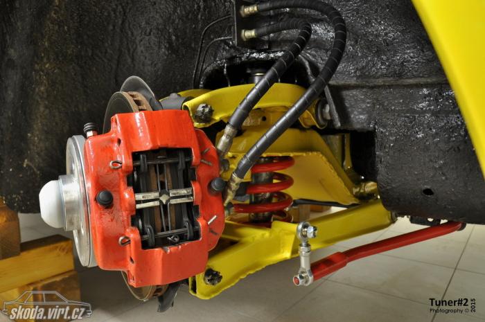

o 10.02.2016, 17:10 | Tuner#2
Takhle vypadají třmeny natřené Alkytonem po 11ti letech provozu z toho od roku 2008 pravidelně na okruhu. Nikde žádné napečení a nebo ztmavnutí barvy a to na brzdách není v Mostě moc rychlejších aut...

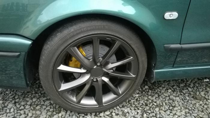

o 10.02.2016, 20:42 | nebsterish
Pre predstavu,auto je v hnedej,kola budu na sezonu tie iste akurat ich idem davat do chameleon farby,plasti dip strieborno tyrkysovy a mam uz cast paketu monte carlo cize auto ladim do hnedo ciernej tak volba na brzdice bude asi cierna matna

nebsterish: matnou nedávej, na tom zůstávají otisky, dělají se šmouhy atd. Když už ne lesk, tak třeba satén v černé není špatnej, dělal jsem s ním interiér, kufr a motorák.
