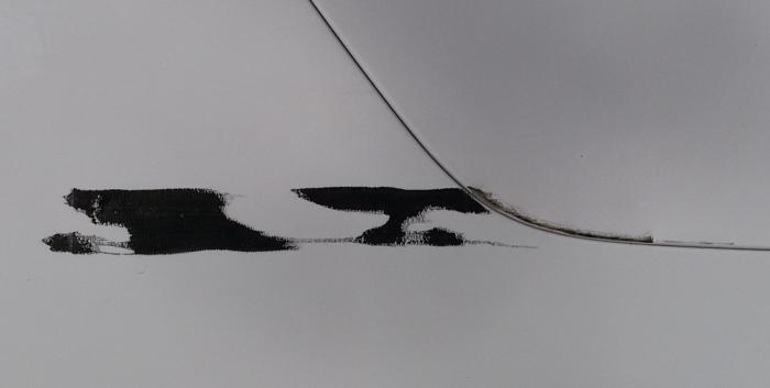

Nikdy jsem nic takového neřešil a přemýšlím co s tím. I s ohledem na záruku a další prodej. Mám to nechat na servisu a pojišťovně ? Viník bohužel neznámý :-(
Nárazník asi na čtyřech místech a to velký černý dost do hloubky. Bohužel to odnesla i hrana blatníku, tam je to na plech.

o 06.02.2016, 20:12 | lambados
Za me bych to asi opravil. Nvm jaka je spoluucast na havarijnim. A lakyrnik si za to muze vzit 2 az 4 tisice. Podle toho jak moc to je. Ja bych to asi dal dokupy. Auto se zda relativne novy. Kdybych to delal na svoje naklady v klidu byvh to poresil.
o 06.02.2016, 20:32 | DaveF
Spoluúčast je 5tis, tak nárazník je mi asi jasnej, vytmelit, přestříkat.
Ale jak nejlíp vyřešit tu hranu plechu aby to nebylo za chvíli rezavý.
auto je rok a pul starý tak mě to docela dost sere :-(
o 06.02.2016, 20:50 | lambados
No oni ti udelaji i tu hranu a pak to jde do pristriku, ale 5tisic bych neresil na rok starym aute. Dal bych to na pojistovnu a dal byvh to udelat poradne udelat do autorizovanyho servisu. Maji na to normy.a kdyz se ti neco nebude zdat. Neprevezmes to a musi to udelat aby to vypadalo jak novy.
o 06.02.2016, 21:19 | DaveF
Jo, to zní rozumně :-) dík za radu

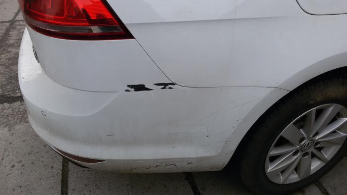

o 07.02.2016, 17:02 | DaveF
hmm, tak asi zkusím co na to řeknou v origo servisu a ještě neorigo lakýrník
do nějakýho řezání se mi moc nechce kvůli takovýmu kousku

o 07.02.2016, 17:10 | M.a.R.i
Dave: Tak tohle vypada, ze je to opravdu jenom odreny, ale tezko soudit podle fotky. Uvidis co ti reknou v autorizaku....
o 07.02.2016, 17:22 | DaveF
je to odřený, a nepatrně zamáčklý dovnitř
škoda, že to neschytal jen ten nárazník
o 10.03.2016, 21:31 | DaveF
ta pro zajímavost, autorizovaný servis to vyřešil za necelých 20tis (bez DPH)
o 11.03.2016, 17:15 | ebeerman
A oprava proběhla jakým způsobem ?
o 12.03.2016, 20:59 | DaveF
nárazník nastříkanej celej, blatník vyrovnali a stříkli - zřejmě nějakej rozstřik do půlky nebo tak něco
o 13.03.2016, 07:44 | fredh
Hlavne si vse poradne nafot. I v prubehu opravy. Ber to jako pripravu na dalsi prodej. Az ti ten roh blatniku bude nekdo zkoumat, muzes ukazat, ze to bylo prd.
