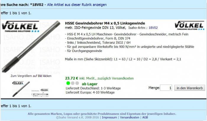

HSSE Gewindebohrer M4 x 0,5 Linksgewinde
Tak jsem našel tenhle závitník.
Noo a doufat že to udělá hodně zmetkový závit a bude to OK :D

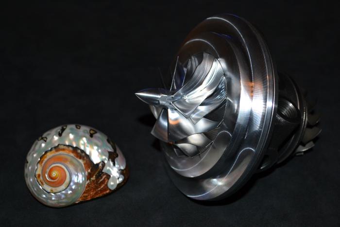

Ono i ta origo matička na tom závitu má nějaký vakl.
Až se ten kužel našroubuje, tak se bude celek vyvažovat.
Ještě mě napadlo na tu origo matičku navařit materiál a ten pak obrobit. Ale chtěl jsem to z hlíny.

o 09.02.2016, 23:25 | Ondrero
Jelikož budu dávat do K03 turba hřídel z K04 TFSI, lepší ložiska, CNC obráběné komresorové kolo 51/62mm s potenciálem 400HP a dělat x dalších úprav,tak toto by byl takový pěkný detail. Ať to pomůže nebo ne, tak se mi to prostě líbí. A chci řešit pouze závit ano ;D. Nehledě na to ze turbíny a vrtule u letadel mají taky kužel a vypada to dobře. Si představte turbínu u letadla a tam nějakou mega matici :-D

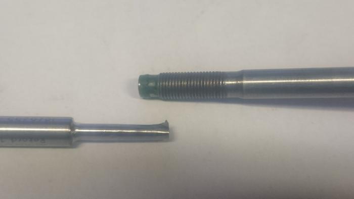

Tak jsem se k tomu zase dostal a nakonec si poradil se závitníkem M4. Ubrousil jsem ho tak, aby zbyl pouze jeden zub. A přes závitovací cyklus to je pohoda.
foto k příspěvku  od Ondrero
o 17.09.2016, 20:08 | Ondrero
Hotovo :)
