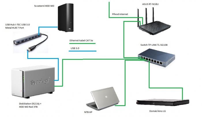

o 17.10.2016, 21:37 | Bonny.F
Před týdnem jsem si koupil přesně ten NAS který chceš.
Jen pro inspiraci jak to mám vše zapojené.
Maximální spokojenost, hlavně kopírování NTB-externí HDD 100MB/s přes kabel.

Díky, něco takového máme v práci a pracuje to spolehlivě a na velkou plochu. To by mohlo být ono.
Mikrotik jsem tady zaznamenal, zkusím pohledat. Jde mi právě o to, aby se signál nekousal a chápu, že tady ty routery za pár korun jsem pro běžné používání a ne na složitější síť.

Ahoj. Necetl jsem zadani jen se divam na tu topologii. A nac ten switch? Neni tam zbytecne? Nemas tam toho zase tolik ppripojenyho.leda ze bys byl milovnikem CEZu. :)

lambados: Mám tam ještě PS3 a příprava na multimediální centrum + projektor

Bonny.F: Přesně tuto kombinaci chci Synology a 3Tera Red.
o 17.10.2016, 22:48 | lambados
Bonny.F: nas umi routovat? Dhcp? Jestli ano. Zkus nechat routovat ten nas. A na nej napoj switch. A wifi pouzij jen jako ap. Popripade. Otestuj rychlost kopirovani. Pc naprimo nas. Pc tak jak to mas ted a pc pres switch.

Bonny.F. ted jsem se dival. Jdou na ten tvuj router nahrat i jiny firmware. Tomato tam jde dat. Nekdy ma vyhody. Lip vyuziva cpu. Ten router je jedno jadro 800mhz to je slusny... mrkni jaky to ma u tvyho modelu vyhody.

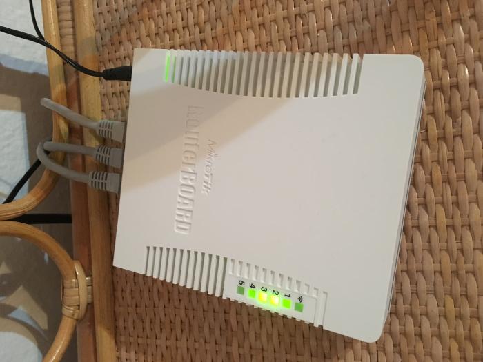

o 07.11.2016, 19:09 | C...arlos
Tak už jedu taky na Tika. Ještě jednou díky Darker za pomoc s nastavením. Další krok bude instalace Unifi a potom už přijde to nejdůležitější a to je Synology.
